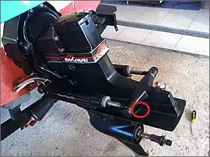

Ich habe heute die den SE300 an meine DF60 angebaut, war kein Problem. Ich habe keinen Sportclip verwendet sonder gebohrt und geschraubt. Testfahrt geht erst am nächsten Wochenenden aber ich bin gespannt.
Danke an der Stelle an Maiboot, superschnelle Lieferung, ich bin begeistert.
Schönes Wochenende noch
Hagen
Ich habe mal ein paar Bilder von der Montage gemacht, wen es interessiert:

Danke für die Bilder. ist ja wirklich nicht wild.
Frage: Wird der nur verschraubt und nicht geklebt??? Vermute nur die Montage mit Sportclip wird geklebt?
Meiner liegt noch verpackt im Keller. Mein Plan ist die Löcher schon zu bohren und dann erst ohne zu fahren.Möchte ein paar Werte und Zeiten aufschreiben und dann das gleiche direkt nochmal mit dem SE300 machen.
Mfg Michael

Ist nur geschraubt mit selbstsichernden Muttern. das Bohren war kein Problem da das Material sehr weich ist, sah aus wie Alu.
Gruß Hagen

Natürlich ist das Aluguß!
Ich werde etwas kleiner bohren und Gewinde schneiden!
Dann kann man zur Not die Löcher immer wieder mit Schrauben verschließen wenn das Teil wieder ab soll! Die selbstsichernde Mutter kommt dann nur noch zur Sicherheit mit dran.

Also, ich hab den SE 300 mit Sportclip heute montiert.
Die Montage war recht einfach und hat fast genau so funktioniert wie im Video zu sehen ist.
Was (meiner Meinung nach) zu bemängeln ist, im Video ist die Montage vom Lochblech unter der Anode nicht ausführlich genug zu sehen. (und so wie es aussieht muss ich beim Anodenwechsel den SE und den Sportlip entfernen....)
Zwischen der Anode und dem Antrieb ist eigentlich kein Platz für das Blech. Also, entweder die Anode kann nicht mehr plan befestigt werden oder es wird ein wenig von der Anode enfernt, so das das Blech zwischen Anode und Antrieb passt.
Bei der Montage des SE 300 auf den Sportclip, hab ich wie boetli geschrieben, auch Platz-Probleme bekommen.
Unter dem rot eingekringeltem Kreis (also unter dem Falz) befindet sich je eine Schraube vom SE 300. Mit ner Nuss nicht zu erreichen!
Ich hab die Schrauben mit nem zölligem Maul/Ring Schlüssel angezogen. Das geht, immerhin so weit, das die Muttern halten. (Bild hab ich aus dem Forum geklaut...)

Ergebnisse zu den Fahreigenschaften bin ich noch schuldig, ich werd noch berichten.
