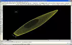

DXF und DWG sind die üblichen Austauschformate für CAD. STL für 3d Modelle. Sollten also in jedes System einzuladen sein. Bei mir geht das sehr gut. Stringer und Kielleisten kann man wie Kuhlmann das tut, im 3d machen und dann die Spanten in 2d exportieren und CAM-Dateien davon machen.
Der andere Weg ist halt, die Spanten direkt aus dem FS ins 2d CAD übertragen und dann die Stringer etc in 2d bearbeiten. Das ist mein Weg.
Egal welchen Weg man wählt, die Fräsdateien zu erzeugen ist dann das geringste Problem. Ich habe da eine ganz einfache freeware auf dem Rechner namens BOCNC.
Da kommt dann plt mit G-code raus und die Maschine läuft.

Fänd ich auch gut.
Die Mods sind hier recht clever, ich denke, die können das schon einordnen, es war ja auch keine "Laberei" dazwischen. Vielen dank für die Mühe.
Ich denke, ich bau so ein ding, aber zu Herbsttreffen.....keine ahnung.....
Zeichnung lässt sich problemlos öffnen und bearbeiten
Hits:	17
Größe:	67,6 KB
Sobald Ihr wisst wo und welche Spanten, etc. sein sollen, kümmere ich mich gerne um die Detailzeichnungen.
