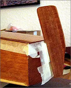

Na die Macke bekommst schon wieder hin.
Ansonsten sieht es sehr gut aus, nur eine Kleinigkeit gefällt mir nicht so und das ist dein Baumarkt Scharnier.
Aber vielleicht hast du ja schon eine Idee wie du es verstecken kannst, ich lasse mich überraschen
Gruß Andreas

Zitat von Wiesenpilz Beitrag anzeigen
... nur eine Kleinigkeit gefällt mir nicht so und das ist dein Baumarkt Scharnier.
Ja, so ist das im Leben ... genau einen Tag nachdem ich das Stahlscharnier eingeklebt habe, fällt mir in meiner AWG-Kiste ein Suuuuper Niro Scharnier in die Finger... so ist das Leben... Ich freu mich schon darauf, nach jedem Segeln das Ding mit WD40 einzusprühen, damit es nicht rostet.
Ansonsten kann ich Dich beruhigen, die Anschraublasche verschwindet in der Mitte des Ruderblattes und wird dort verklebt, so dass nur die sich bewegenden Teile zwischen Rumpf und Ruder sichtbar sind ... und die sind messingfarben, passen also zum Stil des Bootes.
Und sonst ... jedes Boot hat irgendeine Macke, aber ich tu mein möglichstes um sie zu verstecken.
Viele Grüße von der Nordseeküste! Michel

Sicherlich hat jedes Boot seine Macke, aber diese Fehler macht man nur einmal.
Und das macht jedes Boot auch einzigartig.
Kannst du nicht denn noch sichtbaren Teil im Rumpf verschwinden lassen, oder wäre der Aufwand zu groß?
Gruß Andreas

Andreas und Jan,
man muss auch mal zu seinen Fehlern stehen. Eine Macke gehört dazu.
Ein Ruder ist irgendwo angeschlagen und braucht ein bisschen Platz zwischen Rumpf und Ruder um sich drehen zu können, das ist nunmal sichtbar. In der realen Welt wie beim Modellbau. Mein Design hat ein angehängtes Ruder aus Kosten- und Praktiabilitätsgründen, also ist das Ruder im Modell auch angehängt ... Form follows Function.

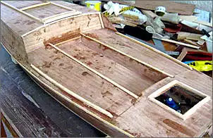

Standard Scheuerleiste, Cockpitsüll und vorderer Lukendeckel

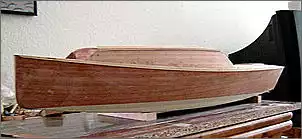

Hallo liebe Leute,
endlich habe ich mal wieder etwas Zeit und Muße an meinem Sharpie weiter zu bauen. Wird ja auch langsam Zeit, sonst wird das Ding zum Herbsttreffen nicht fertig. Ich möchte nicht noch mal ohne segelfähiges Boot auftauchen müssen.
Kiel,
nein, zur Kieler Woche fahre ich dieses Jahr nicht, darum habe ich am Kiel angefangen um überhaupt etwas Kiel-Feeling zu bekommen. Ich habe sogar daran gedacht meine Kamera in die Werktatt mitzunehmen, aber leider war nach einem Bild die Batterie leer (Bitte keine diesbezüglichen Kommentare). Hier seht ihr die Einzelteile vor dem Zusammenkleben. Im Moment härtet das Ganze mit einer dicken Schicht Epoxy drauf fröhlich vor sich hin.
Hits:	23
Größe:	39,3 KB

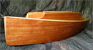

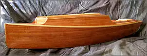

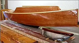

Die bescheuerten Scheuerleisten sind dran und damit vervollständigt sich auch der Optische Gesamteindruck. Ich habe das Unterwasserschiff mit Papiertape abgeklebt, um den schönen Sprung der Seite/Deckslinie voll zur Geltung zu bringen.
Hits:	21
Größe:	38,8 KB
ID:	292745Klicken Sie auf die Grafik für eine größere Ansicht
Hits:	23
Größe:	39,7 KB

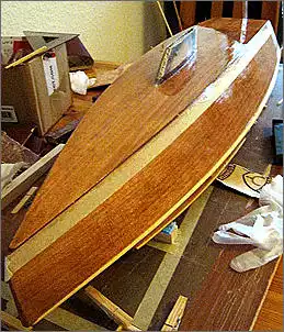

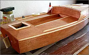

Zum Schluss sind auch noch alle Leisten im Cockpit und der Rahmen für die Decksluke drauf, so dass es jetzt ans Schleifen und Beschichten gehen kann. Ich habe beschlossen, das das Deck auch eine Grundierung mit Epoxy bekommt. Es sind noch ein paar Spalten an der Scheuerleiste aufzufüllen, da hat die Verleimung nicht so ganz hingehauen. Gewichtsmässig bin ich im mit momentan 760 Gramm so weit im Rahmen, dass ich mir das leisten kann.
Hits:	26
Größe:	40,1 KB
ID:	292747Klicken Sie auf die Grafik für eine größere Ansicht
Hits:	22
Größe:	63,8 KB
So, ich geh und schleif mir jetzt die Fingerabdrücke weg ... bis später.

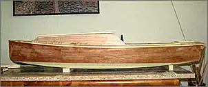

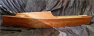

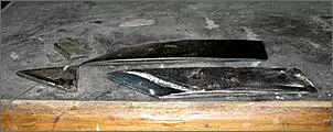

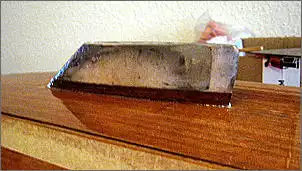

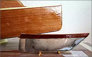

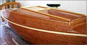

So, nun ist es endlich soweit. Die staubig-stumpfe Oberfläche ist verschwunden und das Kasko glänzt unter der Epoxy Grundierung in seiner natürlichen Farbe fröhlich vor sich hin.
Das Schleifen hat drei Stunden gedauert und ích habe 12 Gramm runter geholt, danach ca. 40 Gramm Epoxy wieder drauf. Das Kasko wiegt jetzt 785 Gramm. Wenn das so weiter geht habe ich sogar noch Raum für etwas Innenballast. Verdrängung ist bei 1500 - 1650 Gramm berechnet.
Vorne seht Ihr den fertig grundierten Kiel (275gr.), schon mit Totholz aber noch ohne Schwert. Das ist noch nicht fertig und wird noch mal ca. 100 gr. auf die Waage bringen. Also, alles im Fluss.
Für mich geht es erst mal für eine Woche auf See. Ich bringe die "eeeasy" in die Ostsee und segle dort am kommenden WE die Rund Fehmarn Regatta. Mit dem Sharpie geht es dann nächste Woche weiter.
Ich wünsche Euch eine wundervolle Sommerwoche und wir sehen uns nächsten Montag oder Dienstag.

Hallo liebe Leute,
es ist vollbracht, die letzten großen Epoxy Aktionen sind vollbracht. Ich habe die letzten zwei Tage mit Regenwetter genutzt um die letzten Anbauteile vorzubereiten. So haben die Steckschottimitation, das Kielschwert, die Lukendeckel, das Brückendeck und das Ruderblatt ihre Plätze im Boot gefunden.
Außerdem sind die Mastrohlinge schon soweit gehobelt und vorbereitet, um mit dem Rundschliff zu beginnen. Bin mal gespannt, ob meine Simpeldrehbank mit Hilfe eines Akkuschraubers funtioniert.
Außerdem habe ich endlich eine gute Anleitung gefunden, wie man profilierte Segel herstellt. Es ist ein PDF und ich stelle es in den nächsten Tagen bei den Tips und Kniffen ein.
So, das war für heute .... hier kommen die Fotos.
Hits:	15
Größe:	59,3 KB
Hits:	14
Größe:	82,8 KB
ID:	297779Klicken Sie auf die Grafik für eine größere Ansicht
Hits:	15
Größe:	47,5 KB
Hits:	17
Größe:	67,0 KB
ID:	297777   Klicken Sie auf die Grafik für eine größere Ansicht
Hits:	12
Größe:	31,4 KB
