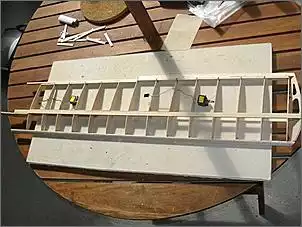

Sorry für die Verwirrung ... ich rede momentan tatsächlich vom "großen" Flieger. Werde versuchen, die Beiträge/Fragen zum entsprechenden Objekt durch den Titel zu kennzeichnen.
Meint Ihr, ich sollte die Kabel für die Servos einfach wie Girlanden durch die Spanten führen, oder durch ein schönes Rohr (hätte ich)?

Mit einem Rohr würdest du vermeiden, dass die Kabel an Rippen scheuern können. Auch wenn es nur Balsa ist: steter Tropfen höhlt den Stein. Und ein beschädigtes Kabel im Flügel wäre ärgerlich.

Alternativ könntest du vom Querruderservo 4,8V abgreifen, die stehen unter Dauerstrom wenn der Empfänger eingeschaltet ist.
Die Idee mit dem Rohr ist gut, würde die Flächen zusätzlich versteifen. Leider hast du sie ja schon fast fertig. Sonst wäre es einfacher gewesen: Die Rippen sauber gestapelt und ein passendes Loch durch den Stapel gebohrt.

Würde auch nen Kohlefaserrohr oder so nehmen, stabilisiert auch noch ein wenig...

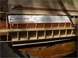

Naja, das Rohr ist eigentlich nicht so toll ...
Hits:	77
Größe:	37,8 KB
Ich habe mir gedacht, dass ich das Set nehme und den restlichen Schnick-Schnack kann ich für die Ansteuerung der Querruder und Landeklappen verwenden.
Könnte es aber mit Epoxi einkleben, bzw. die Spanten im Bereich der Löcher mit einem kleinen Balsabrett verstärken.

Na ich denke mal wenn Du da nur die Kabel durch schieben möchtest ist das doch genug, wenn Du allerdings auch noch ein wenig stabilität dadurch erreichen möchtest, dann würde ich doch Kohlefaserrohre besorgen...

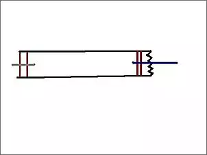

Habe mir mal Gedanken gemacht, wegen der Rohr-Geschichte....
Wenn man an der einen Seite eines geeigneten Rohres eine Holzscheibe mit einem zentrierten Rundstahl einklebt und auf der anderen Seite eine Scheibe mit einem zentrierten Bohrer geeigneten Durchmessers und das Rohr an dieser Seite verzahnt, dann könnte man mit dem Bohrer die das Rohr exakt ausrichten und die andere Seite in einen Akkuschrauber einspannen. Wenn das Rohr lang genug ist, dann könnte man nachher vorne und hinten entsprechende Längen absägen und es trotzdem noch in den Flügel einsetzen.

Jan, das gehst Du zu "Deutsch" an. Ich werde mal mit ösi-amerikanischen Variante beginnen und Dir gleich eine kleine Doku präsentieren.
