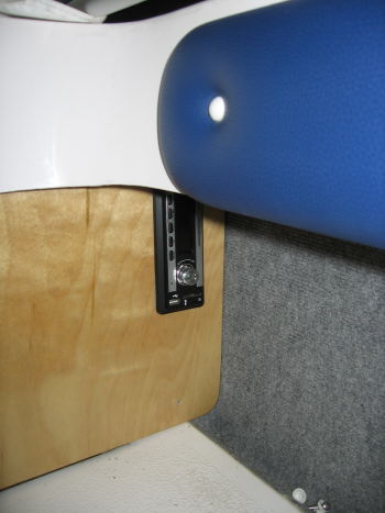

Installiert wird sie bei mir in dem Batterieraum. Da hinten ist ja auch mein Radio. Ein bislänglicher Versuch mit einem Stück Kupferdraht zeigte schon gute Ergebnisse und deshalb halte ich solche Antennen als ausreichend für unsere Zwecke.

etwas genauer beschreiben. Ich nutze das Abdeckbrett vor dem Batteriefach. Und zwar etwas geschützt durch den Hohlraum (Rückenlehne hintere Quersitzbank). Hatte für mich den Vorteil, kurze Kabelwege zur Batterie bzw. Hauptschalter, einen Raum zur Antennenmontage und kurze und einfache Wege für die Lautsprecherleitungen. Die Lautsprecher werde ich entweder nicht sichtbar in den beiden Hohlräumen hinter dem linken (Lenkung verläuft hier) und rechten (Batteriefach) Abdeckbrett oder sichtbar in diese beiden Holzbretter montieren. Bei meinem Radio war ein kleiner Einbaurahmen dabei. Holzschnitt in dieser Größe Rahmen rein und mit den Biegelaschen fixiert. Radio rein, Leitungen verlegt und alle Verbindungsstellen (Quetschverbinder habe ich genutzt) noch mal mit Schrumpfschlauch versehen. Dann habe ich die Sicherungen und die Kabelschuhe noch mit Polfett eingeschmiert (kleiner Oxidationsschutz). Am Mittwoch bin ich tagsüber am Boot und werde abends noch mal ein paar Bilder von der Sache reinstellen.

Hallo Harti,
mit der LED freut mich, erspart uns Arbeit.
Welcher Einbauort ist dir noch nicht klar ?
Ich kann meinen noch mal
winke, winke, das wird in 2011 die Hille/Ryds Saison.
Hans
Hallo Hans,
wie schon mal erwähnt ist hier der Batteriehauptschalter postiert.
Entweder andere Seite oder Amaturenbrett in Richtung Bug.
Da die Lautsprecher doch einen guten Durchmesser haben, ist die Idee sie verdeckt einzubauen gut, aber wie machen wir sie fest und wie ist dann der Klang. Hast Du das mal getestet.
Gruß Harti

Hallo Harti,
psssttt die Lautsprecher kommen doch mit dem großen Schlitten.
Ausprobiert noch nicht, werde ich aber nach Weihnachten ausprobieren. Beim Festmachen habe ich allerdings schon eine Idee. Beruflich habe ich jetzt eine Art Klettband von 3M nutzen müssen/dürfen. Hält bombisch fest. Werde, wenn der Schlitten da war - berichten und bei Eignung bildlich berichten.
Hans

Hallo Harti,
ich glaube der Wunsch ein Bild über die Verdrahtung zu sehen war noch offen.
Bei mir die beiden Plus (gelb-Zündung- und rot-Dauerplus-) sind zusammen gelegt. Das Radio hatte fertige Kabel - bei Dir einen DIN Stecker. Dann habe ich den Plus von der Verstärker Antenne hinter der Gerätesicherung auf "rot" gelegt. Die Antenne auf mein Brett mit dem 3M Klettband "geklebt".
Die Zuleitungen und Lautsprecherleitung mit Spiralband gebündelt und so lang gelassen, dass ich das Brett noch bequem zur Zeite stellen kann (wie auf dem Bild).
Die beiden roten und weißen "Knuppels" sind Chinch-Kupplungen, die ich aber nicht nutze. Habe meine Lautsprecherleitungen direkt an die Radioleitungen (grün/grauen - die man als kleines Stück noch sieht. ) geklemmt.
Habe heute mal probehalber einen alten Lautsprecher in den Hohlraum gelegt. der Klang ist dadurch natürlich etwas hohl. Werde es aber einmal eine zeitlang auch mit den neuen Lautsprechern probieren. Ein Loch in die Holzplatten kann ich ja immer noch sägen.
Hans

Hallo Hans,
meine ISO - Stecker sind noch nicht da. Wenn die Teile eintreffen probiere ich die ganze Geschichte erst mal auf der Werkbank.
Ich hatte auch vor die Lautsprecher unsichtbar zu plazieren, blos eine gängige Halterung ist mir noch nicht eingefallen. Wenn Du hier eine Lösung hast las es wissen.
Gruß Harti

Hallo Hans,
alle Teile für das Radio sind nun da.
Gestern habe ich die Funktion getestet ob alles i.O. ist, war es, und die Anschlüsse habe ich genau so gewählt wie auf Deinen Bild.
Die Lautsprecherqualität kann man gerade noch ertragen, aber für den Preis kann man auch nicht mehr verlangen, mir war die Nässeverträglichkeit
wichtig.
Noch eine Frage, das Radio hat selbst eine Flachsicherung unterhalb der ISO-Stecker, dann brauche ich keine zusätzliche mehr bis zur Batterie, oder ?
Nun muß ich mich noch für den Einbauort entscheiden.
Wo kann man das super Kettband her bekommen, denn der Klebestreifen an der Antenne wird nicht halten.
Gruß Harti
