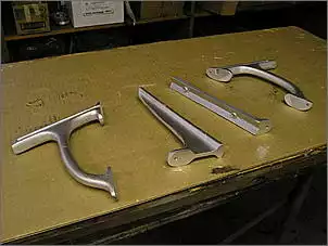

Mal noch 2 Bilder. Ich hab die Decksbalken und die Leisten für den Boden angepasst. Die sind mittlerweile verklebt, die Decksbalken zusätzlich mit durgehenden Dübeln gesichert. Aktuelle Bilder reich ich nach, die sind schon älter. Der Kiel ist übrigens nicht aus Sperrholz, sondern von innen mit 12mm Sperrholz verstärkt

Ich durchstöber gerade einige Onlineshops in den USA nach klassischen Beschlägen. In Deutschland habe ich in der Richtung nix gefunden.
Also wenn ich mal das überschlage was ich mir so vorstelle komm ich so im Durschnitt in etwa auf 2500 -2700 USD, also rund 2000 Öcken
Würde beinhalten:
-4 Fenderklampen
-2 lifting rings, sowas hier
-2 offene Bugklampen
-1 Buglicht
-2 Trittbretter
Ist der Preis realistisch? Ich mein klar auf einschlägigen Flohmärkten, ebay oder ähnlichem gibt das ein oder andere sicher günstiger. Aber da bin ich zu faul und viel zu ungeduldig um zu suchen.
Gruß Tobi
screwed, blued & tattooed
Geändert von stulle (03.12.2010 um 21:08 Uhr)

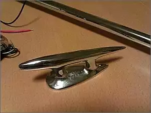

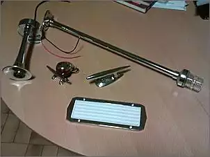

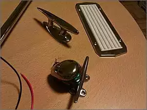

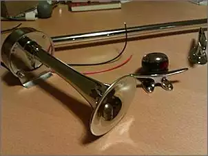

Also fuer mich persoenlich waere es viel zu teuer, dies (ausser die Hupe) habe ich mir beim Segelladen.de bestellt (soll jetzt keine Werbung sein, nur ein Anhaltspunkt wo man es bekommen kann), fuer einen Bruchteil deiner Summe. Ist fuer meine Squirt, fuer mich sieht es klassisch genug aus, habe auch eine sehr preiswerte Quelle fuer die Windschutzscheibenwinkel a la Riva.
Hits:	431
Größe:	24,5 KB
Hits:	438
Größe:	28,5 KB
Hits:	423
Größe:	27,1 KB
Hits:	411
Größe:	32,0 KB
mfg Joe

Beiträge: 260
Boot: Boesch
1.187 Danke in 256 Beiträgen
Mhmm... Offensichtlich bin ich zu dumm zum googeln...
Aber die US Teile sind eben kompromisslos Stilecht.
Hast du ein schon vernünftiges Buglicht? Das wären bei mir schon mit knapp 900 USD... (Beispielbild)
Edit/ Bezugsquelle für günstige Windschutzscheibenwinkel? Rausrücken Die wollte ich eigentlich selber schweißen (von mir aus auch PN)
Gruß Tobi

Na, das ist das Teil was auf der Klampe abgestuetzt ist, muesste man eigentlich sehen
Aber fuer dein Boot ist es eine Nummer zu klein würde ich sagen, diese wuerde gut passen meiner Meinung nach:
