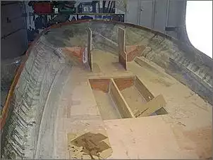

Ich habe heute die ersten Spiegelverstärkungen eingebaut.
Das ganze wird jetzt noch in den Ecken verkastet und laminiert, dann sollte das halten.

ich hätte unter der Oberschale noch eine Querstrebe eingezogen, ist doch erheblich stabieler als ein Kasten.

Hallo Dirk,
kommt doch alles noch, ist doch erst der Anfang.

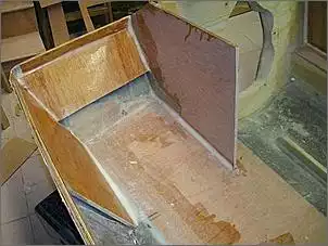

Damit ihr keine Entzugerscheinungen bekommt, hab ich neue Bilder.
Ich habe die hinteren Ecken mit 4 mal 450er Matte tapeziert,
dann mit Holz verstärkt.
Nächste Woche kommt das Deck wieder drauf, dann hab ich wieder Maße und kann weitere Verstärkungen einbauen.
Den Holzrand an dem Ober und Unterschale verschraubt werden habe ich gleich mit erneuert.

Hallo Curtis 1,
ich muß gestehen, ich ziehe den Hut vor Dir, ein Wahnsinnsjob den du da
hinlegst.

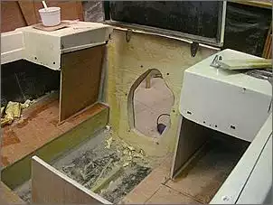

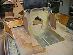

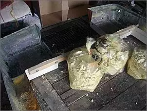

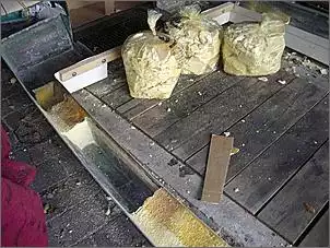

Aber jetzt zu meiner Sonntagsarbeit:
Ich hab mal wieder Schaum entfernt.
Hier die Bilder:
Hits:	1334
Größe:	48,2 KB
Hits:	1314
Größe:	52,6 KB
Allen einen schönen Sonntag Jörg

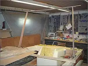

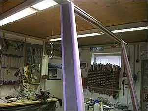

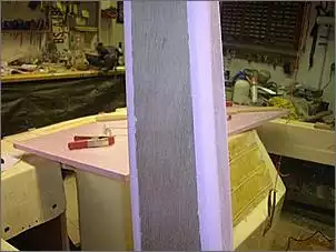

Hier die ersten Bilder vom Geräteträger.
Nicht in die Werkstatt schauen, hier sieht es aus, als hätte eine Bombe eingeschlagen, wird die Tage wieder aufgeräumt!
Hits:	1270
Größe:	39,6 KB
Hits:	1278
Größe:	42,2 KB
Gruß Jörg

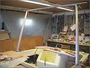

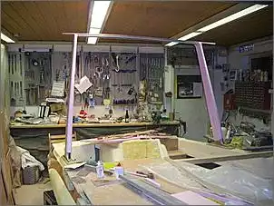

und weiter
Hits:	1514
Größe:	40,1 KB
Hits:	1350
Größe:	32,3 KB
Hits:	1356
Größe:	44,2 KB
Gruß Jörg
  #93
Alt 02.11.2010, 21:48
Benutzerbild von drave110
drave110 drave110 ist offline
Registriert seit: 12.10.2009
Ort: Hannover
Beiträge: 616
Boot: Silentcraft 50 PS,Sunbird SPL 150,Zeepter 330
302 Danke in 217 Beiträgen
Sieht ganz schön hoch aus , (Geschmacksache) ansonsten gute Arbeit
Gruß Dave

Sorry bei so nem Klassiker geht das gar nicht

Also da muss ich meinen Vorrednern Recht geben! Auch wenn man das Boot etwas nach seinen Vorstellungen aufbauen möchte, mit dem Ding hast du alles versaut.. Tut mir leid dass ich das so sagen muss...
Und mal ganz ehrlich, wofür brauchst du den????

Bitte mach den Henkel wieder ab, auch wenns schade um die Arbeit ist!!!!

Manchmal verträgt der Plan Änderungen ! Bitte,bitte lass das mit dem Geräteträger ! damit verschandelst Du den ganzen Dampfer...
