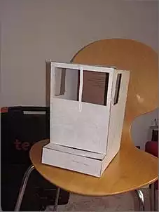

Hallo, ich würde die aufbauten eher mit Viertelstäben oder Winkelstäben befestigen... Und dann mit 24h Epoxy...
Dann wäre der Aufbau aber mit dem Deck fix verbunden, oder? Ich dachte, dass ich ihn gerne abnehmen würde damit ich dann mit meinen Wurstelfingern an das Ruder und den Servo ran komme. Im vorderen Bereich würde ich dann einen großen, flachen Deckel machen und "Ladeluke", oder so nennen.
Hammer das Ding!
Würde mal testen, welcher Radius harmonisch ist und zum Vorbild passt.
5mm klingen annehmbar.
Ich werde einmal ein paar unterschiedliche Radien aus Papier ausschneiden und dann je einen anderen an eine Ecke kleben. Dann Foto + um Eure Meinung fragen.
Schwer zu sagen mit dem Radius (auf Fotos schlecht zu beurteilen)
Würde mir das Fenster auf das Holz aufzeichnen und dann mit nem Kleinen Bohrer anfangen dann immer größer werden bis es optisch passt...
Erst dann den Rest aussägen... (Vorsicht mit kleinerem Bohrer etwas weiter innen Bohren sonst nimmst Du mit dem großen nachher zu viel weg)
Wegen der Kamera, da würde ich in den Steg oberhalb ein Loch bohren und dahinter die Kamera befestigen... (dann sieht man die auch nicht so dolle)
Meine erste Idee war, dass der Bohrer gleich die endgültige Kante bildet. Vielleicht sollte ich aber besser sägen und feilen/schleifen?
Bei der Kamera habe ich ein bisschen Angst, dass ein kleiner Tropfen auf der Linse reicht, um die Sicht zu 100 % zu beeinträchtigen. Mit dem Boot möchte ich gerne sehr, sehr nahe an die Mangroven auf der anderen Seite des Kanals
Hits:	115
Größe:	33,5 KB
ran fahren, auch bei Dämmerung. Daher war mein Gedanke sie im Aufbau zu verstecken. Natürlich müsste dann ein Plexiglas, oder so auf die Fensteröffnungen.

Ich würde die Frontscheibe nicht teilen. Die ist eh nicht besonders groß und wenn die geteilt wird, dann kriegt der Aufbau den Charme einer Telefonzelle.
Ha, neue Diskusion, ist das geil...
Sollte doch Scale aussehen oder?? sonst hätte er sich die ganze rechnerei sparen können:
hier:
und hier:
und hier:

Wenn du möglichst wenig Einbußen bei der Qualität haben willst, dann würde ich die Frontscheibe vielleicht sogar aus Glas machen. Schneidet dir jeder Glaser....oder du machst das selber...oder du startest wieder einen Marathon durch ein dutzend Megastores, bis du am Ende dann doch zum Glaser geschickt wirst.....
Glas ist dauerhaft kratzfest, leicht zu reinigen und optisch hochwertiger als Plexiglas.
Und wenn du das ganze dann noch mit Nano-Protect beschichtest, dann laufen eventuelle Tropfen einfach ab.
Der gelbe Vorschlag gefällt mir am besten...!
Hascha rächt! Dann eben geteilt......
Ja schon, aber Du könntest ja die Rückwand zum abnehmen bauen... würde ich so machen...
Wegen der Kamera würde ich in den Steg ein kleines Loch bohren, dahinter ein Stück Plexiglas bzw. Glas (danke Jan) und dahinter die Kamera... dann sieht man die nicht... und alles bleibt schön Scale...

Geteilt, noch ohne Rundungen:
Hits:	110
Größe:	19,1 KB
Falls die Kamera aber sowas wie ein Auto-Focus haben sollte und der ständig auf den Steg scharf stellt, fange ich zu heulen an.

Würde Seitlich und Mittig (steg) das Holz etwas breiter lassen, das sieht so etwas spillern aus...
Und keine angst, die cameras haben kein autofocus... Was machst Du dann bei nem Flieger?? dann verändert sich er Schwerpunkt schlagartig nach vorn... Also die Linsen sind fest und brauchen nach vorn kein Platz, kannst Du bündig drann setzen...
