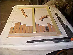

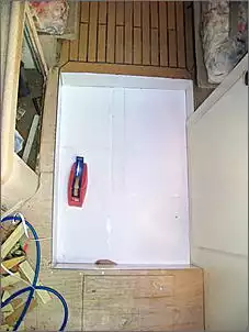

Für das nächste Stück vom Boden hab ich mir was neues überlegt.
Ich werde ja auch nicht jünger und gelenkiger
Daher dachte ich mir den Füßboden, im stehen, auf Werkbankhöhe zu bauen und als ein Stück ins Boot zu bringen
Also mit Papier, Cutter und Tesa ins Boot um eine Schablone zu schneiden und kleben.
Hits:	882
Größe:	81,0 KB

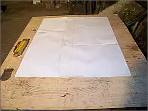

Diese dann auf eine Platte legen....
Hits:	872
Größe:	75,9 KB
....um sie auf Folie zu übertragen.
Hits:	870
Größe:	87,4 KB

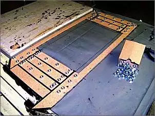

Dann in bequemer Höhe den Boden basteln und kleben.
Der Rahmen und die Kiellinie ist fertig verklebt.
Die anderen kleinen Stücke dienen nur als Platzhalter zur Anprobe

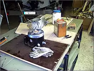

Dann sind mir heute Bilder vom Motor zugeschickt worden.
Legger

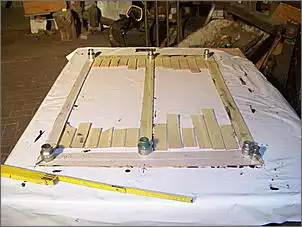

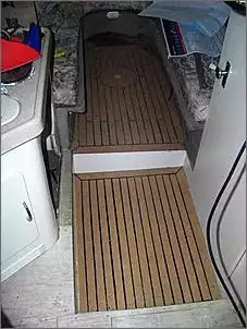

So, der zweite Teil vom Fußboden ist im Rohbau fertig.
Morgen werde ich schauen wie dasTeil ins Boot passt.
Hits:	820
Größe:	32,8 KB
Da die Ecken sich nach oben krümmen hab ich sie mir Gewichten fixiert.

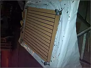

Gestern ist der Rohbau von Teil drei fertig geworden.
Auch habe ich Teil zwei ins Boot geklebt.
Leider habe ich davon kein Foto gemacht.

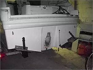

Fleißig war ich mal wieder.
Einige Anbauten sind wieder am frisch polierten Spiegel.
Trimklappen, Speedogeber und die Oesen sind mit Sika eingedichten an ihrem Platz und warten auf den ersten Einsatz

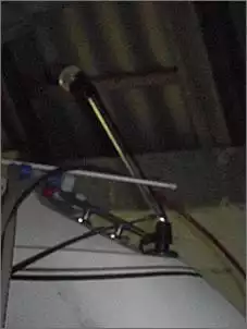

Leider war der heutige Tag nicht ohne Verluste.
Um das Boot eines Bekannten das hinter der Larson stand herauszubekommen musste die Larson kurz ins Freie.
Beim hineinfahren in die Scheune sind wir mit dem Ankerlicht an einem Kabel hängen geblieben

Alt 19.10.2010, 18:52
Hier nun das Bild vom 2. Teil im Boot

Nachdem beim Verfugen mit Sika bei Teil zwei die Ecken hoch gekommen sind hab ich das ganze bei Teil drei nun beschwert.
200 Muttern M8 als Distanzstücke damit nichts festklebt
Hits:	719
Größe:	76,6 KB
und ein paar Holzplatten mit Gewichten sollten die Sache ebnen.
