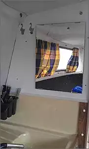

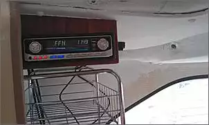

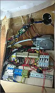

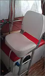

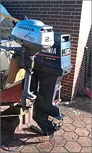

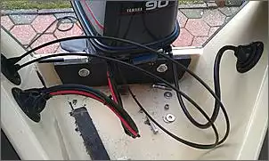

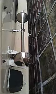

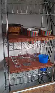

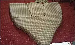

Standard Neuigkeiten
Ich war auch schon fleißig die Tage....
Hits:	182
Größe:	80,1 KB
Hits:	180
Größe:	64,6 KB
Hits:	175
Größe:	48,9 KB
Hits:	177
Größe:	50,3 KB
Hits:	196
Größe:	72,1 KB
Hits:	185
Größe:	69,3 KB
Hits:	180
Größe:	61,9 KB
Hits:	192
Größe:	48,2 KB
Hits:	178
Größe:	29,4 KB
Hits:	180
Größe:	36,8 KB

uhhhh da sieht man noch die hässliche Deckenverkleidung wird noch fertig gemacht wenn die Scheiben evt. erneuert werden.
Das Mittelteil der Polster und ein extra Kissen sind auch fertig und die neuen Gardienen sind in Arbeit...
Hässlich ist an einer Shetland nichts!
@ Thomas, nochmal ein dickes Danke......ich hoffe, die nächsten Fotos sind mit "Cabrioverdeck"!

Da gibt es nichts auszusetzen....sieht Super aus...ich komm momentan nicht dazu was an meiner zu machen....aber 2014 ist auch noch Wasser Uffem Rhein...
Danke ....... mach Dir nix draus wenn das mit dem Wetter so weitergeht bleiben noch alle Boote stehen
