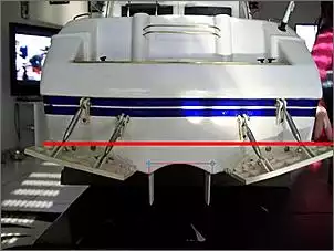

wenn das die Wasserlinie ist könntest du den Platz noch nutzen für 2 weitere LED, so tief wie möglich.

Jepp, in etwa kommt das hin, also meinst Du über den Trimmklapen noch 2 weiter??? Aber sollten doch schon alle auf einer Linie (Höhe) sein oder, sonst seihts nicht aus!!??
Also in etwa so?? Meinst das sieht aus?? natürlich wesenlich ordentlicher

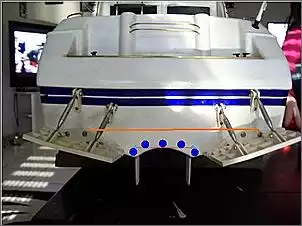

oder so:
wobei die mittlere noch etwas höher könnte, um dem Bogen zu folgen:
