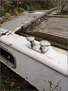

Danke, Poller habe ich, die sind noch auf dem Dach der alten AK, aber wo diese dann hin kommen weiß ich noch nicht. Vom Handling her hätte ich sie lieber achtern auf dem „ Gangbord“, optisch gefallen sie mir dort garnicht. An die Badeplattform habe ich auch schon gedacht, werde ich noch mal ein paar Nächte drüber schlafen müssen.
Gruß Frank

ich habe das genau anders herum gemeint. Vom Handling her hätte ich diesen gern auf dem Gangbord, näher am Fahrstand, im Stehen zu belegen, aber optisch stört mich das.
Dafür würde mich das optisch auf der Badeplattform eher nicht stören, dafür allerdings weiter weg, einen guten Meter tiefer am Boot und nur mit Bücken zu belegen.
Gruß Frank

mach doch oben und unten einen - Klampen/Poller kann man fast nie genug haben - je nachdem wie man das Boot belegen muss.

An den Ecken der Badeplattform ist tatsächlich sehr praktisch hin und wieder, aber eine Mittelklampe die gut erreichbar ist, ist sehr wichtig. Auf einem Segelboot habe ich keine wegen tüdellüd mit den Vorsegelschoten, aber ich habe da ein mit VA-Rundmaterial eingefasstes Speigatt, das ich auch als Leinenklüse benutze vor allem beim schleusen und für eine schnell gesetzte Spring.
Gruß Hein

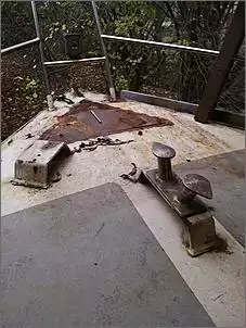

Hallo Markus und Hein,
Sehr wahrscheinlich werden die Poller an die Badeplattform kommen. Mittelklampen kann man die, die ich habe wohl nicht nennen, dafür sind die recht weit vorn. Ich werde Samstag mal Bilder davon machen.
Gruß Frank

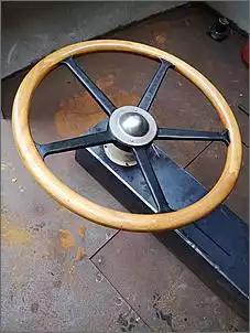

Die Mitte des Bootes wäre bei 5 meter, der Poller allerdings kommt schon nach 4 metern. Darf ich trotzdem Mittelpoller, - Mittelklampe dazu sagen, sonst denke ich mir einfach einen neuen Namen dafür aus.

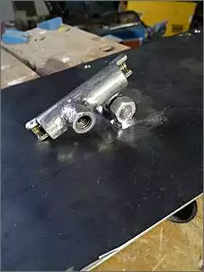

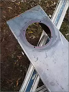

Habe heute mit der Steuersäule angefangen. Diese wird so gelagert, dass sie um 45 Grad nach vorn geschwenkt werden kann. Bringt Platz im Salon wenn nicht gefahren wird, und der Maschinenraumdeckel kann voll geöffnet werden.

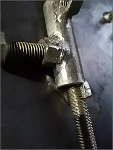

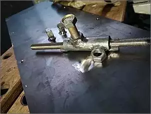

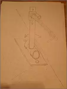

So Jungs, jetzt ist technisches Verständnis und Vorstellungskraft erforderlich.
Die Skizze zeigt die Klemmvorrichtung um die Verstellung der Steuersäule zu ermöglichen. Der untere Teil mit der Platte wird auf das Deck geschraubt, der obere Teil mit der Gewindestange, an die Rückseite der Steuersäule geschweißt.
Wenn die Steuersäule nun geschwenkt wird, gleitet die Hülse mit der Gewindestange auf dem senkrechten Rohr, und kann mit der Gewindestange festgeklemmt werden.
Die Vorderkannte der Steuersäule wird ähnlich drehbar gelagert wie der untere Teil mit der Platte.
Gruß Frank Klicken Sie auf die Grafik für eine größere Ansicht

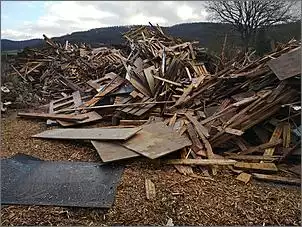

Habe mir gerade die Finger wund getippt, und zack, beim Bilder einstellen ist alles weg.
Jetzt gibt's nur noch Bilder.

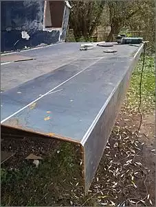

Das Holz ist von einer Brückenbaustelle hier in der Nähe, und wird für den provisorischen Arbeitsfussboden genutzt.
Gruß Frank

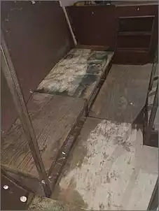

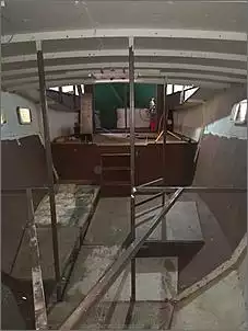

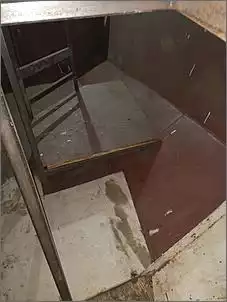

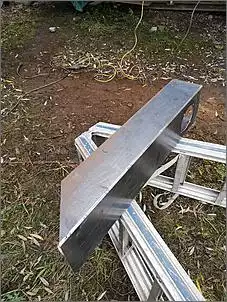

Ich schreibe jetzt doch noch mal was zu den oberen Bildern.
Wie schon einmal geschrieben soll die Steuersäule kippbar gelagert, und in jeder Position verriegelbar sein.
Einmal, damit trotz des großen Steuerrades der Lukendeckel für die Maschine ganz geöffnet werden kann, zum anderen, um mehr Platz im Salon zu haben, wenn nicht gefahren wird.
Dazu habe ich ein Rohr mit größeren Innendurchmesser als die M12 Gewindestange abgelängt, an den Enden eine halbe M12 Mutter angeschweißt, welche dann, wenn die Klemmschraube angezogen wird, kraftschlüssig mit der Gewindestange verbunden ist.
Leider kam das nötige zweite Scharnier erst, als ich gerade Feierabend gemacht habe, deshalb Bilder erst nächsten Samstag.
Die Bilder für den folgenden Text werden hiernach eingestellt.

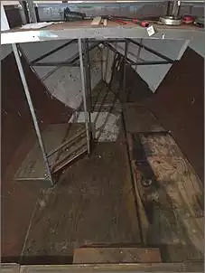

Dafür habe ich den Arbeitsfussboden eingebaut. Jetzt hat man ein besseres Raumgefühl und kann sich den weiteren Ausbau leichter vorstellen und planen.
Der kleine Raum mit dem erhöhten Fußboden wird die Toilette.
Erhöht darum, da ich zum Sitzen keine Stehhöhe brauche, und Rumpfbedingt sonst fast nur Schräge gewesen wäre.
Gruß Frank

Ich könnte mir vorstellen, dass das Durchschieben der Gewindstange eventuell etwas hackelig wird. Besonders wenn etwas Last drauf liegt und die Stange verkantet. Dann rastet sie eventuell immer an einer Halbmutter ein.
Ich würde auf der Gegenseite der Druckschraube einen Abstandhalter einbauen.
Stahlkugel-Feder-Stellschraube, das Ganze in einer Gewindemuffe untergebracht.
Die Kugel drückt gegen die Gewindestange und hebt sie aus den halben Muttern wenn man die Klemmschraube auf der anderen Seite löst.

Hallo Siggi,
wenn verstellt wird, liegt ja keine Last an. Aber darüber nachgedacht habe ich auch schon. Dann wird allerdings einfach ein dünnes Blech von der Form des vorderen Teil von einem Ski angeschweißt, welches dann die Gewindestange leicht aus der Mutter heraus drückt.
Gruß Frank
Hits:	63
Größe:	60,8 KB
Das wird schon.
  #948
Alt 08.12.2021, 17:46
sigggi sigggi ist offline
Registriert seit: 20.05.2019
Beiträge: 29
60 Danke in 23 Beiträgen
Zitat von FrankMelmer Beitrag anzeigen
Hallo Siggi,
Gruß Frank
Ein Blech tut es dann wohl auch.
Aber muss auf der anderen Seite dann nicht auch Eins hin?

Das ist eine M12 Edelstahl Gewindestange, ich denke auf den knapp 20 cm sollte diese am anderen Ende mit kommen.
Gruß Frank
