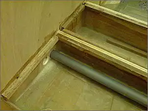

Gestern hatte ich die Auflagen für den Boden im Deckshaus eingeklebt. Das waren auch schon wieder etwas über 14m Leisten.

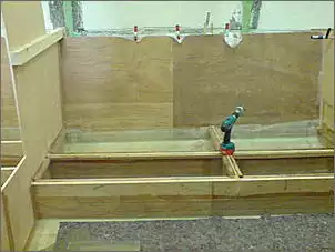

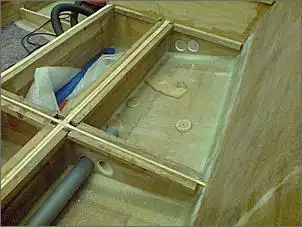

Das der Boden in der Plicht später fest verklebt wird (Ist ein Teil der Struktur) muß ich mir jetzt schon Gedanken machen wie ich mit meinen Hydraulikleitungen für die Steuerung, Schaltung und Gas, sowie diverse Elektroleitungen nach vorne bzw. nach hinten komme. Ich habe mich dazu entschieden parallel zu den äußeren Stringern auf jeder Seite zwei Rohre mit je 50mm Durchmesser von vorne (Schlafkajüte) bis in die beiden Räume rechts und links der Motorwanne unter dem Boden zu verlegen. Die Löcher habe ich heute schon gebohrt und mal ein Rohr durchgesteckt.

Ich würde soviel Leerrohr verlegen wie geht. Tankverbindungsschläuche? Entlüftungsschläuche? Kabelkanäle?...Und Ziehleinen reinlegen.

wenn du die Bodenplatten fest verkleben willst, kommst du in den darunter liegenden Hohlraum nicht mehr rein.
Wäre gut, wenn die gesamte unter der Wasserlinie liegende Rumpfhaut von innen erreichbar ist.
Muss ja kein Wassereinbruch von außen sein - uns ist im Vorschiff mal ein Wasserkanister ausgelaufen. Über die Stringer und den Rollbewegungen war letztendlich im Kielbereich innen überall die Suppe gestanden.
Sämtliche geschraubten Bodenbretter raus und ein paar Stunden trocknene lassen und gut.

Der Bereich unter der Plicht ist komplett verschlossen. Die Rohre werden in die Spanten noch eingeklebt.
Die Amis füllen den Raum mit Schaum aus. Mache ich aber nicht und diskutiere auch nicht über den Sinn oder Unsinn.
Komplett verschlossen, kein Wasser rein (ausser Leck) also auch kein Wasser raus.

Das hatte ich zwischendurch auch öfters. Ein gefühltes halbes Jahr den Rumpf von aussen schleifen und wieder spachteln, schleifen und wieder spachteln,schleifen und wieder spachteln..................... und man sieht kein Vorankommen.
Irgendwann ist das aber auch vorbei und es geht wieder zügiger weiter.
Schon mal an Bodenluken, gedacht, so ala Osculati, die würden aus dem ungeschäumten Auftriebsraum einen Staurraum machen, so für'n Pülleken Bier oder so.
Irgendwo am Rumpf später nicht ungehindert rankommen, würde mich etwas kribbelig machen.

dann mach wenigstens kleine Luken rein, durch die du ab und zu mal mit der Taschenlampe rein leuchten kannst.
Wir hatten bei unserem Boot unter dem Cockpit auch einen Totraum - komplett zu.
Haben uns jahrelang Gedanken gemacht, wie es wohl da drinnen aussehen mag.
Haben dann von innen zwei 50er Löcher mit Deckel gebohrt und siehe da, jede Menge Kondenswasser drinnen.
Bei dir ist zumindest die Innenseite des Raums komplett überlaminiert - bei unserem war es innen Sperrholz unbehandelt.
Die grauen Abflussrohre aus dem Baumarkt lassen sich auch nicht besonders gut kleben - wenn ich das auf dem Bild richtig gesehen habe.
Vielleicht doch Alu? Müsste dann aber schon wieder eloxiert sein - wg. Seewasser.
Kondenswasser entsteht da immer irgendwie, außen kaltes Wasser - innen warme bis heiße Luft.
  #922
Alt 01.07.2010, 14:28
SvenW SvenW ist offline
Registriert seit: 29.04.2010
Beiträge: 11
5 Danke in 3 Beiträgen
Wenn die grauen Rohre PVC Rohre sind, dann ist das gut zu kleben.
Wenn es sich um HT Rohr handelt, dann geht das nicht so einfach, weil die aus Polypropylen sind. Das kann man schweißen.
Ich habe solche wie folgt verklebt:
Oberfläche mit einer Drahtbürste kräftig aufrauen, sodass richtige Riefen und Scharten entstehen und dann mit Glasfaserspachtel verkleben.
Wichtig ist nur die grobe Oberfläche.
Ich habe eine Polyesterharz Spachtelmasse, die mit vielen Glasfaserschnipseln gefüllt ist. Damit konnte ich einen HT Rohrbogen in ein Blechfass einkleben, hält bombenfest. Auch ein HT Rohr in ein PVC Rohr einkleben geht problemlos mit dem Trick.
  #923
Alt 01.07.2010, 14:56
Benutzerbild von AC_Olli
AC_Olli AC_Olli ist offline
Registriert seit: 15.06.2007
Ort: Hannover
Beiträge: 218
Boot: Alles was Segel hat.
593 Danke in 220 Beiträgen
Hallo Holger,
ich hatte probleme die Rohre zu verkleben.
Ich würde die HT Rohre als Form nehemn und Außen mit GFK umwickeln.
Die Rohre kannst Du ja drin lassen und als verlohrene Schalung betrachten.
Die "GFK- Rohre kannst Du dann vernünftig mit einlaminieren, nachdem due sie auf Länge geschnitten Hast.
Wenn Du die HT Rohre hinterher nicht mehr in den GFK Rohren haben willst, einfach ordentlich mit Wachs und Trennlack einreiben. Oder das Rohr in eine Plastiktüte einpacken.
Viele Grüße Olli
