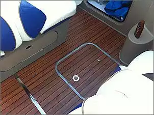

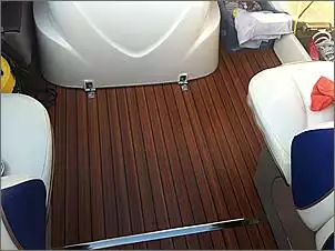

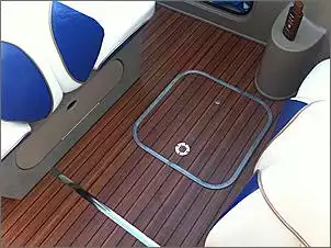

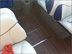

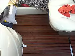

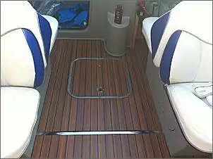

Hab zwar keine 2052 aber ne 212 Bayliner, und ich hatte auch ein Problem mit dem Teppich, meiner war Dunkelblau, da hat man dann jeden Dreck sofort gesehen, und saugen ließ er sich auch nur mühsam, also hab ich mich entschlossen was anderes zu verbauen, ich hab mich dann für das Laminat von Ruegg/Hamburg entschieden, m² fertig ca. 80-100€ mit allem drum und dran!!

Sieht richtig edel aus... gefällt mir..

@Mirsad - wow sieht wirklich sehr edel aus.
Hast Du das isiteek in der Streifenform genommen? Und mal ehrlich wie hat sich das Zeug verarbeiten lassen - war es eine arge Fummelarbeit mit den Streifen?
Deine Bilder haben mich auf alle Fälle überzeugt das der Teppich raus kommt und ein Decksbelag rein - nichts mit streichen oder so. Werde heute Abend mal ausmessen was ich da so brauche.

Danke, ich hab das Laminat Wenge in Stabdeckoptik(Fa.Ruegg Hamburg) genommen, das gibt´s in Rollen ca. 1,30m breit, ne Schablone von der Pflicht anfertigen lassen, dann von nem Schreiner aufpressen lassen auf ne Holzplatte 4mm stark, die hab ich mir im Baumarkt geholt, und dann in 2 Stücken im Boot anpassen, war schon ne Fummelei aber dafür war das die beste Investition bei dem Boot!!! Superpflegeleicht und sieht super aus!!

@ Mirsad: Wieso haste das auf ne Holzplatte aufpressen lassen Hast Du den alten Teppich drin gelassen?
Mein Plan war bis dato: alten Teppich raus, je nach Zustand des Untergrund diesen mit Epoxy versiegeln / anschleifen und dann den Decksbelag drauf - oder stelle ich mir das jetzt zu einfach vor?

Nein, den alten Teppich hab ich zum Glück als Schablone nehmen können, da dieser nur eingelegt war, drunter war nur Holz, und ziemlich uneben, die Arbeit mit dem ausschleifen und eben zu machen hab ich mir gespart, der Schreiner hat mir diese 2 Platten einfach verleimt und aufgepresst, außerdem hab ich das Problem mit den ausgeschäumten B&B Sitzen nicht, hab die einfach ausgebaut, als der Boden wieder drinnen war hab ich die einfach neu verschraubt, leider hab ich keine Bilder davon!
