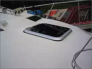

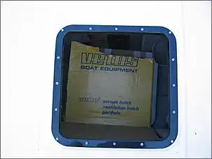

anbei noch mal 2 Bilder

Hallo Haymo,
ich hab bei mir die Altus 4242 eingebaut, die ist innen zwar nur 421x421, aber außen 495x495, die Genius ist außen aber nur 482x482.
Ich befürchte, die alten Schraubenlöcher werden auch sichtbar bleiben / du wirst keinen Halt für die neuen Schrauben bekommen innen könnte der Einbaurahmen aber besser passen.
