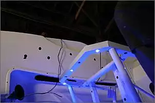

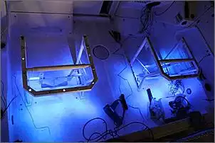

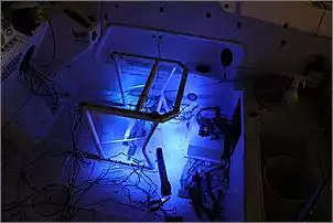

Nachdem die Stahlschrank Abholung heute leider ausgefallen ist bin ich zum Boot gefahren.
Die Sitzgestelle sollen leuchten.
Soweit sind wir vor ein paar Tagen gekommen.
Hits:	275
Größe:	33,5 KB

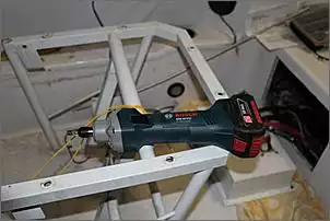

Der richtige Anlass um mein neuestes Werkzeug zu testen.
Den Akku Gradschleifer
Hits:	296
Größe:	49,3 KB

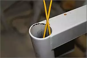

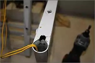

Damit hab ich den Weg für die Kabel frei gemacht.
Dann die Kabel in das Sitzgestell gezogen
Hits:	263
Größe:	37,7 KB
Und der Probelauf
Bitte nicht auf das Chaos umzu achten
Hits:	300
Größe:	51,2 KB
Nach dem richtigen Verdrahten und etwas Aufräumen schaut es so aus.
Was ist das?
Blaues Licht!
Und was macht es?
Es leuchtet Blau!
Hits:	293
Größe:	56,6 KB
Und im Detail von unten
Hits:	296
Größe:	44,5 KB

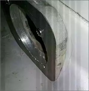

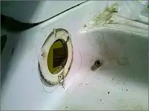

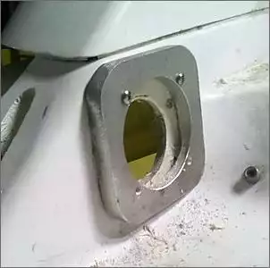

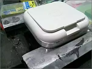

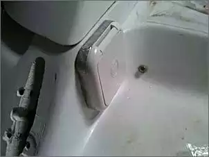

Heute nun die Lösung um das Rätsel vom Guinness Halter
Das Boot seine Form und die Heckdusche
Die Form vom Boot
Hits:	152
Größe:	48,1 KB
Der Adapter und das Heckduschengehäuse
Hits:	138
Größe:	56,5 KB
In Form getrimmt und angeschraubt.
So diente das Bauteil auch als Führung fpr die 73 mm Lochsäge
Hits:	137
Größe:	55,5 KB
Hits:	135
Größe:	57,2 KB
Und (fast) fertig.
Hits:	144
Größe:	39,4 KB
Nun noch glatt schleifen und ab zu meinem Pulvermagger.
Dann wird es schön in Porn Style Purple gepulvert

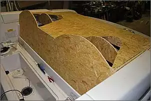

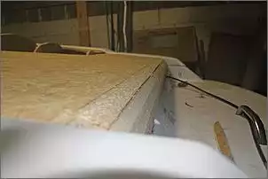

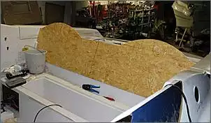

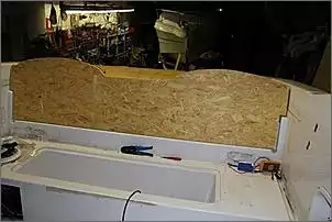

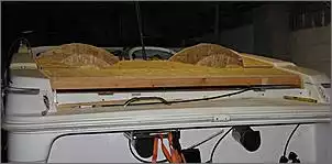

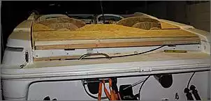

Heute hab ich eines der größten Einzelprojekte angefangen.
Das Hatch.
Da mein Platz vorne rechts ist, ich kein Sonnenanbeter bin und weiß wie gute und teure Polster nach ein paar Jahren aussehen hab ich mich entschlossen die Polster der Sonnenliege zu streichen.
Es kommt eine feste hochglanzpolierte GFK Abdeckung ohne Polster her.
Dafür muss erst einmal eine Positiv Form gebaut werden.
Monatelang war ich am überlegen wie das Teil ausschauen soll.
Nun steht es fest.
Es wird zwei "Kopfstützen" geben die sich nach hinten bis null verjüngen.
Die seitliche Form neben dem Hatch wird weitergeführt.
Der hintere Abschluss wird eine Rundung
Und es kommen noch zwei Gimmicks über die ich noch nichts schreibe
Der erste Versuch
Die Mitte, der Einstieg ins Boot, ist zu hoch.
Hits:	142
Größe:	64,5 KB
Der erste Umbau.
Die Mitte ist 5 cm tiefer aber nun sind die Buckel zu hoch.
Hits:	144
Größe:	69,4 KB
Besonders fällt es beim Blick von Achtern auf.
Hits:	131
Größe:	50,3 KB
Aber nun, Die Buckel abgeflacht und dadurch ergiebt sich eine gestreckte Linie.
Hits:	128
Größe:	63,0 KB
Auch von Achtern finde ich das gefällig.
Hits:	133
Größe:	53,9 KB
Die Rundung am Heck wird noch flacher und evtl. länger werden.
Hits:	140
Größe:	43,0 KB
Es ist noch ein Entwurf, mal schnell in den letzten 6 Stunden zusammengehauen.
Es folgt noch gaaaanz viel Feinschliff bis ich davon eine Negativform abnehmen kann.

Idee find ich gut, aber Arbeit ohne Ende (mit Deinem Deckel)
Die Positiv Form bau ich jetzt im Herbst in meiner Werft.
Wenn die Form stimmt stell ich das Bauteil zur Seite.
Den Bau der Negativ Form (Laminieren) und das Laminieren in der dann entstandenen Form mach ich dann im Winter.
Schön im warmen, in der Dampfbootwerft neben dem Ofen
