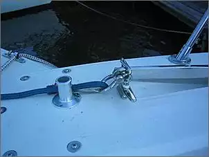

Hab mal ne Frage an die Bayliner Fahrer der Cierra Modelle von 90-93.
Hab mir einen M Anker VA gekauft,wie befestige ich den am besten am Bugsprit damit er nicht schlägt.Wäre toll wenn einer bilder hätte
Hallo wo sind denn meine ganzen Bayliner Kollegen
sorry war im Winterurlaub

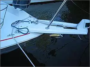

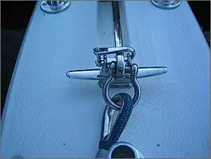

so hab ich das mit dem M-Anker gelöst
Hits:	297
Größe:	29,8 KB
Hits:	306
Größe:	24,3 KB
Hits:	284
Größe:	26,1 KB
den Schäkel habe ich aber inzwischen mit einem dünnen Stahlseil gesichert.

Hallo Sirko und der Anker ist richtig fest?Wollte mir einen Ankerstock Feststeller drann machen.Aber sag mir mal bitte genau wie du das mit der Luke gemacht hast,hast du den kompletten alten Rahmen innen und außen drann gelassen?und wie hast du das neue Luk verschraubt und ab gedichtet?Fragen Fragen Fragen
Der Anker ist nicht fest geklemmt und kann demzufolge etwas "klappern" aber wem störts halten tut er trotzdem und das schon über mehrere Jahre

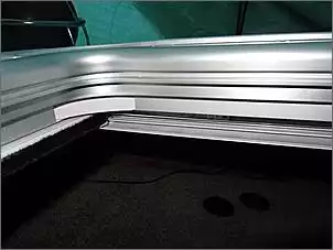

Bei der Luke muss der alte Rahmen erst mal raus, dann hab ich den Innenrahmen außen mit Sika 292 aufgeklebt und verschraubt, anschließend die neue Luke ebenfalls aufgeklebt und auch verschraubt (alles originale Schraubenlöcher).
Der Innenrahmen wird nur eingeklebt

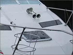

Hab noch mehr entdeckt was hste da für einen Scheibenwischer?

Aber du brauchst auch eine ebene parallele Fläche zum Anker, das heißt, du musst den Feststeller noch unterfüttern , wenn sie richtig montiert sind klemmen sie sicher auch gut, achte aber darauf, dass sich der Feststeller oben aufklappen lässt.
kein Problem
hab aber leider keine Ahnung - Opel, Mitsubishi Colt oder lag bei mir noch rum - vom Mercedes ist er jedenfalls nicht
schau mal bei ATU und Co.

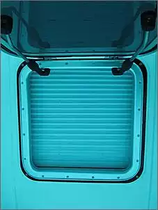

der Insektenschutz mit Verdunklung ist ein "Duo Plissee Kassettensystem" von Horrex 500/400 schau mal hier: http://carafun.eu/artikeldet.php?artnr=500-521
und noch ein paar Bilder:

Hallo Sirko erstmal Danke für die Bilder.Also du hast den alten Rahmen komplett raus gemacht und dann wieder montiert?Oder hab ich das falsch verstanden,moment ahh du hast den alten innen Rahmen außen montiert?Hast du die neue Luke mit dem dazu gehörenden innenrahmen montiert?Gut der alte Rahmen passt ja mit den Löchern überein und der neue Rahmen außen?
  #849
Alt 03.01.2011, 21:21
Benutzerbild von virgin
virgin virgin ist offline
Registriert seit: 27.01.2009
Beiträge: 650
Boot: Bayliner 2255 CS
523 Danke in 319 Beiträgen

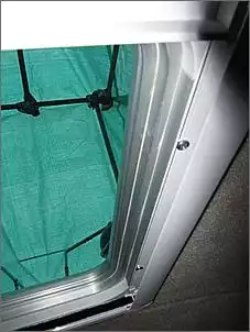

richtig, ich hab den alten Innenrahmen außen montiert und dann die neue Luke darauf montiert, weil der Ausschnitt etwas zu groß war
Innen hab ich den Rahmen von der neuen Luke montiert.
