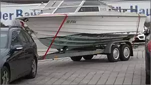

Da möchte ich meine Draco 2000 DC auch mal vorstellen.
Habe sie jetzt 2 Jahre, nach einem guten Jahr Restauration und Umbau auf Golf Diesel 1,9 L mit 64 PS,
Letzes Jahr im Juni habe ich sie das erste mal gefahren, war recht gut verlaufen die Probefahrt nach zwei Tagen habe ich sie wieder aus dem Wasser geholt und bin dann ein Tag später an die Mekpom gefahren da habe ich dann eine wunderschöne Woche verbracht , ca 160 Liter Diesel hat sie sich genommen bei ca 7 Std. jeden Tag der 8 Tage.
Bilder versuche ich mit anzuhängen.
Einen Trailer musste ich auch noch dazu kaufen.
Es wurde ein Techau kipptrailer .
Dazu später etwas.
Gruß Thorsten

Moin, ist das letzte Bild auch mit dem 64 PS Diesel ?

Ja hatte das Boot ohne Motor gekauft
Und dann gleich den Diesel rein gemacht.
Laut GPS 33 Km/h mit drei Personen an Bord und mit der Strömung auf der Fulda.
Ich weiß ist nicht erlaubt War ja auch nur die Probefahrt

Mir gings nicht um erlaubt oder nicht,
sondern ich bin echt verwundert,
daß du mit den 64 PS in Gleitfahrt kommst.
[SIGPIC][/SIGPIC Gruß Michael

Das hat mich auch sehr gewundert.
Ist aber noch ein bisschen zu schwach
Gleitet nur bei Vollgas und das ist bei längerer Fahrt nicht ganz so gut für den Motor.

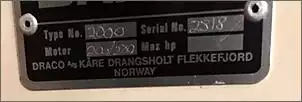

Na dann werde ich mal Versuchen den Umbau zu Beschreiben.
Als erstes besorgt man sich ein Boot , in meinem Fall war es eine Draco 2000
Ohne Motor aber mit Volvo Penta 280 Z-Antrieb.

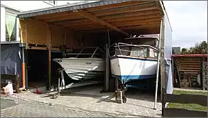

ca.550 KM hatten wir vor uns (in der nähe) von Basel bis zu mir nach Hause (kreis Kassel).
Hits:	107
Größe:	72,6 KB

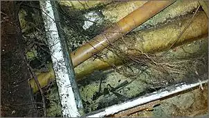

Dann fing das entkernen, an erst mal Boden raus und sauber machen,
insgesamt Fünf Eimer a. 5 liter Torf (oder modriges Holz) haben wir (meine bessere Hälfte und Ich) rausgeholt.
Hits:	115
Größe:	117,2 KB

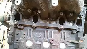

Dann ging es los einen Motor zu besorgen da ich nix mit Elektronik zu tun
habe und auf VW stehe blieb leider nur der 1,9 Liter Saug Diesel aus einem Golf 3 Bj. ca. 1994 Laufleistung irgendetwas um die 200 Tkm.
Karfreitag habe ich dann ein Spenderfahrzeug bekommen(gegen mittag)
und sage und schreibe 3 Std. später stand der Motor auf meiner Werkbank.
Leider kein Bild vom Spender Fahrzeug vorhanden.
Auf dem Nächsten Bild ist der Motor schon teilzerlegt.
Hits:	109
Größe:	61,8 KB

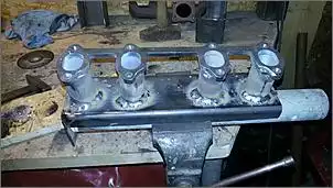

Danach fingen die Umbauarbeiten an :

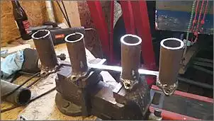

Wasser gekühlten Auspuffkrümmer selber bauen
Teile gab es im Motorsport Zubehör und Eigenbau (rohre).
Hits:	118
Größe:	60,2 KB
Hits:	140
Größe:	69,5 KB

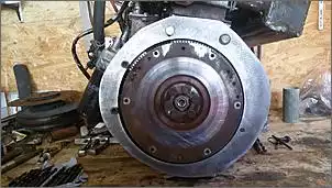

Anschliesend muss ein Adapter her.
Alu war nicht günstig zu bekommen daher eine 2 cm. Stahlplatte
zurecht geschnitten (schneiden lassen).
Anlasser habe bei einem Autoverwerter geholt von einem Audi 80 B4 Diesel
da der Orginale Golf Starter nicht passt von der Drehrichtung
Hits:	98
Größe:	73,7 KB

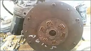

Da die Dämpfer platte nicht auf die Schwungscheibe passte habe ich sie ein wenig Abdrehen lassen.
Nicht vergessen ein Nadellager ( Orginal VW) in die Kurbelwelle zu Klopfen damit die Führung hinterher stimmt von der Getriebewelle der Volvo Penta Glocke.
Hits:	114
Größe:	48,1 KB
und zum Schluss noch alles zusammen gesteckt gebohrt und verschraubt.
Hits:	117
Größe:	60,5 KB

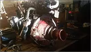

Dann einfach mal einen Probe einbau zum anpassen der restlichen Teile.
wie Zweikreis kühler (aus der Bucht KW angaben weiss ich keine aber Kühlt gut), Seewasserpumpe, Ausgleichsbehälter usw. usw.
Hits:	135
Größe:	47,0 KB
