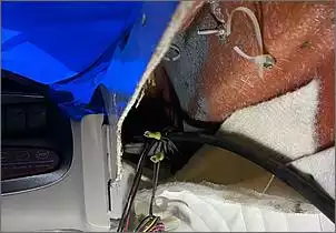

Standard Wohin verschwindet der Kabelbaum?
Ich baue gerade den Kabelbaum von meinem Boot (2052 mit 4.3 EFI) aus und möchte ihn nach Möglichkeit nicht zerschneiden. Ist mit bisher auch gelungen, nur der letztes Rest fehlt.
Die letzten Kabel, verlaufen rechts vom Armaturenbrett möglicherweise nach vorne zur Beleuchtung. Weiß jemand ob es auf dem Weg zum Bug noch ein Steckverbindung gibt? Kann mir nicht vorstellen, dass ich die ganze Verkleidung dafür abbauen muss.
