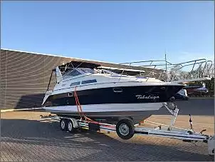

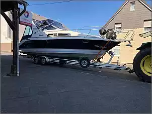

Hits:	41
Größe:	82,2 KB
Hits:	41
Größe:	85,2 KB
Funktionieren tut das. Der Hänger hält das auch aus. Habe auch immer 20km damit zurückgelegt. Wie gesagt man darf sich nicht erwischen lassen
Josef und Charlotte
