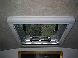

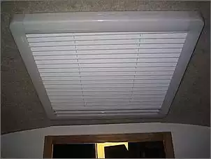

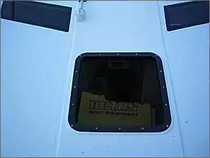

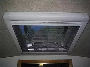

Zitat von marvin Beitrag anzeigen
Hallo hab mit der winter Arbeit begonnen,und habe das Cokpit mit Leder beziehen lassen.Weis nochh nicht welches Lenkrad ich drauf mache?Als nächstes wird alles auf Deck neu bezogen,sachen sind schon beim Sattler.Dann möchte ich noch ne neue Decksluke ein bauen,kann mir da einer sagen was da bei ner 2255 Cierra passt?
Hat noch keiner eine andere Luke an ner 2255 ein gebaut

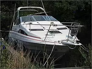

Hallo marvin,
ich hab bei mir eine Vetus-Luke Altus 4242 eingebaut, sie ist aber etwas kleiner als die Originale , ich habe deshalb den alten Gegenring als Adapter unter die Luke gesetzt und von unten den neuen Gegenring gleich mit Sonnenrollo montiert
