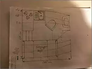

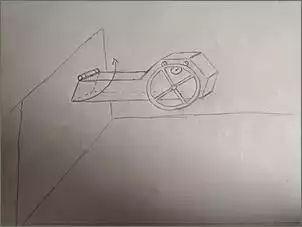

Wie schon einmal erwähnt, möchte ich die „Steuersäule „, kann man die so nennen wenn sie nicht steht, sonder waagerecht an die Seitenwand montiert ist, höhenverstellbar machen. Dazu wird ein Vierkanntrohr, welches ich aus 3mm Blech machen möchte, leicht verdreht, per Scharnier an die Seitenwand befestigt. Verdreht darum, damit es beim Hochschwenken auch gleich mit Richtung Bug schwenkt. Das darum, damit der Steuerstuhl umgedreht, und somit wie bei den Wohnmobilen, voll in die Salon Sitzgruppe integriert werden kann.
Das hochklappen soll eine Gasfeder unterstützen, die Arretierung über zwei Rohre die ineinander fahre erfolgen, und mittels Rendelschraube blockiert wird.
Gruß Frank

Hydrauliksteuerung?Wie werden die Schläuche geführt ohne eingeklemmt zu werden?Kommt an die Unterkante der "Säule"ein Faltenbalg oder eine andere Einrichtung,dass man,frau,hund sich da nicht klemmt?
gruss hein

ja, mit den Fenstern bin ich auch noch nicht am Ende. Gerne würde ich die vorderen Fenster schiebbar machen, allein schon des Lüftens wegen, bin mir aber über die Ausführung noch nicht im Klaren.
Das die Hydraulikleitungen, Hund, Frau, gern auch in umgekehrter Reihenfolge, gequetscht werden sehe ich nicht. Eine Führung für Leitungen wird es schon noch geben.
Gruß Frank

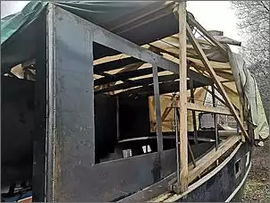

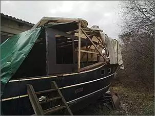

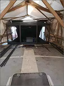

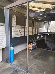

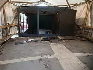

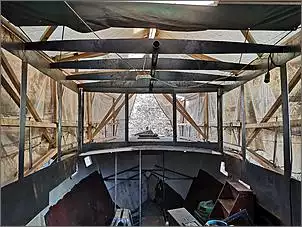

Eigentlich wollte ich die drei Bleche für das Dach in der Halle zusammenschweißen. Nach dem Anheften hätte ich es wohl auch noch gedreht bekommen, aber ich sehe keine Möglichkeit das große Bauteil dann auf das Boot zu bekommen. Daher werden die drei Bleche einzeln auf das Boot gehoben, erstmal ohne Wölbung von unten zusammen geheftet, dann mit der ganzen Konstruktion verschweißt, und zum Schluss von oben miteinander ganzflächig verschweißt. Leider ist mein Schweißgerät immer noch nicht einsatzfähig.
Nicht nur das das neue Schlauchpaket den 1mm Draht auch nicht mag, kommt noch dazu das der Drahtvorschubmechanismus nicht 100%ig funktioniert.
Habe das gesamte Gerät jetzt zu Stabilo gebracht. Mal sehen wann das wohl wiederkommt.
Statt des Daches habe ich dann mit den Fenstern weiter gemacht. Bisher hatte ich immer noch das mulmige Gefühl, das die Proportionen von Aufbau zu Rumpf nicht passen würden.
Nachdem aber heute die ersten Fenster ausgeschnitten wurden, kann man sich schon mal was darunter vorstellen.
Nix mehr mit Frachtschiff Charakter.
Euch ein frohes Weihnachtsfest und gesund bleiben.

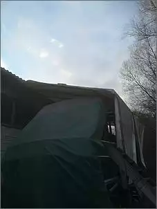

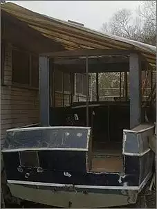

So, die Fensterausschnitte sind gemacht, jetzt kommt die Sonne wieder rein.
Da das alte Schweißgerät sowieso schon rumgezickt hat, ich aber dachte das zumindest das Anheften damit ginge, will das mit dem 1mm Draht auch nicht funktionieren. Werde mir jetzt nochmal 0,8mm Draht besorgen. Bis der da ist, wird die Einhausung neu gemacht.
Gruß Frank

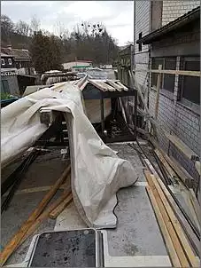

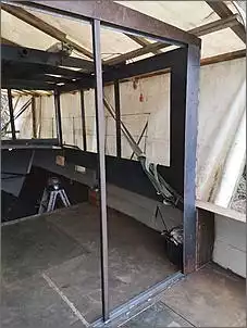

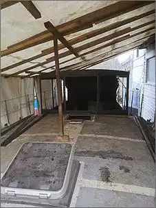

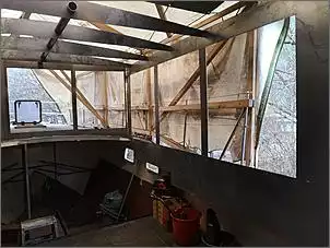

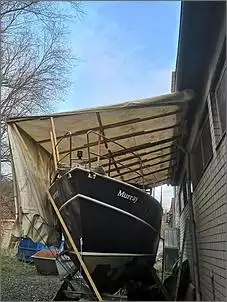

Die neue Einhausung ist fertig.
Sieht wieder sehr filigran aus, und wird wieder halten.

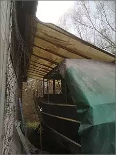

Jeden Tag ein Brett ääh, Profil.
Kenn ich doch irgend woher?

man sieht langsam, dass es mal ein richtig schönes Boot wird. Mich würde mal die geplante Raumaufteilung interessieren, hast du hierzu ein paar Skizzen parat?

Hallo Tobias,
auf Seite 17 ist der Salon skizziert mit den verstellbaren Fahrer und Beifahrersitzen, wobei das Sofa nochmal die Seite wechselt, weil die Tür nach achtern jetzt auf die Steuerbordseite kommt.Auf dem Foto ist das Mittelschiff dargestellt. In den Bug kommt eine V- Koje.
Gruß Frank Klicken Sie auf die Grafik für eine größere Ansicht
