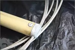

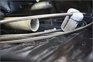

die Wanten sollen in den Salingen nicht rutschen, wenn sie eingeklemmt sind. Ist so gedacht. So wie ich das sehe, müssen die Klemmteile aufgefädelt werden. Würde wohl auch mit aufbiegen klappen, würde ich aber nicht machen.
Hast Du schonmal Selden angemailt? Die sollten die Riggdaten noch haben und vielleicht lohnt es sich, das Salingspaar von denen gleich neu machen zu lassen. Vielleicht gibt's da heutzutage auch eine bessere/ sinnvollere Lösung.
Gilt auch z.B. für die originale Achterstagspannvorrichtung Ist alles nicht mehr zeitgemäß.

Übrigens: ich lag im Urlaub mal neben einer Monsun aus der gleichen Bauzeit.
Das ist das absolut gleiche Selden-Rigg wie bei der Missy. Nur in anderen Dimensionen. Salinge, Beschläge, Mastfuss usw... Alles identisch. Nur größer/ dicker.
Grüße, David
