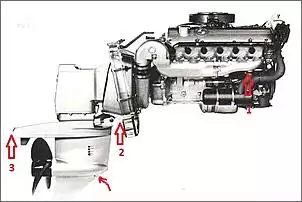

Wie ich bereits schrieb, die vier (2) im Bild sichtbaren Muttern an der Gelenkwelle abdrehen, dann kommt der Deckel mit dem Kegelrad dahinter ab.

Sollte es geben, schaue mal seitlich auf die untere Flosse, da sollte, eine Schlitzschraube stecken, diese dient zum ablassen des Öl's
Hits:	108
Größe:	86,9 KB
Schaue mal auf den Pfeil unten rechts....der krumme !!!, der runde Schatten, das sollte Sie sein.
