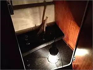

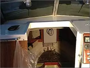

So, hab mal ein paar Tage in der Bootshalle verbracht und schon mal einiges grob entkernt...
Schon irre, wieviele Schrauben irgendwo drin steckten, die gar keine Funktion mehr hatten?! Jedenfalls hab ich den Innenraum soweit entkernt, das ich mir jetzt Gedanken über Seitenwand - Polsterung bzw. Bespannung machen kann.. Das entscheide ich aber, wenn das Boot wieder draußen ist, da man in der Halle kaum etwas sieht...jedenfalls sind der Ankerkasten und der Trinkwassertank vorn ( jetzt sogar mit funktionierender Tankanzeige, die ich aber wohl vom viel zu überladenen Cockpit nach innen legen werde ) sauber, trocken und wieder einsatzbereit, ebenso die Trinkwasserpumpe... *freu* ..
Das alte WC ist ebenfalls raus und durch ein neues, zwar auch wieder manuelles, ersetzt ... Muss aber erst die tausend Löcher der Toilettenwand zu spachteln, lackieren etc, bevor die dann eingebaut wird.
als nächstes kommt dann erst mal die Deckenverkleidung runter, da ich sonst nicht die Kabel des Mastes etc. rankomme. Da sollen nämlich ne neue Antenne inkl. Kabel etc. montiert werden .
Dann folgen noch Oberlichtveränderungen sowie eine neue Acrylplatte als Kajütendeckel usw.usw. ...
Also noch Arbeit satt... Ende vom Monat kann sich dann der Sattler am neuen Gestänge auf der Plicht, der Persenning also, sowie den Polstern innen hermachen...

Achso, zwei kleine Bilder hab ich noch...

So,
die Temperaturen steigen die Sonne kommt durch und nun geht es los die vorgenommene Liste vor Wässerung abzuarbeiten.
Heute war das Säubern des Antriebs dran, Batterien zurück aufs Boot und ich habe die neuen Decksluken eingesetzt und fixiert.
Auch innen noch einiges rausgerissen und mitgenommen zwecks Austausch.
@llen eine schöne Woche und wer noch Logos hat für die Seitenwände oder auch eine verwendbare Datei zum Plotten, bitte an mich denken.
Gruß Andreas
