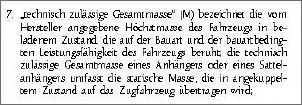

Für dich hab ich es sogar nochma gesucht:
Hits:	140
Größe:	25,3 KB
im Angekupeltem zustand werden nunmahl Achslast und Stützlast auf das Fahrzeug übertragen
Die Achslast als Anhängelast
Die Stützlast als Stützlast. Daher gibt es genau diese Begriffe auch für das Fahrzeug.
Anhang 502004
Danke. Und hier genau ist der Aufhänger: im angekuppelten Zustand wird die Stützlast nicht vom Anhänger auf das Zugfahrzeug übertragen. Diese ist im angekuppelten Zustand dem Zugfahrzeug zuzurechnen, also Teil des Zugfahrzeuges.
Und deshalb reichen unter F1 und F2 die 3500kg.

Mach dir keine Sorgen um meinen Blutdruck der ist ok.
wie gesagt dann soll dein TÜV-Prüfer nochmal in die SChulbank oer über die Verordnungen hängen.
du kannst im ja mal den Passuns ziegen den ich oben ausgeschnitten habe und ihn fragen wie es hier aussieht.
Dem Trailerhersteller wünsche ich dass sie bald einen Fahcmann kontaktieren den andere Trailerhersteller haben diese ja auch gefunden (siehe SIGMA).
Wenn dir dieser TÜV-Mensch das nächste mal einen schönen Abend wünscht, schau mal ob die Sonne schon untergeht.
Nimm auch mal was an von anderen Leuten und versuch den TÜV-Mensch mit diesen Argumenten zu überzeugen.
Der Mann hat studiert, wusste die Hintergründe und Argumente, hat sie mir gegenüber ausführlich abgewogen und erklärt.
Du hingegen kriegst kaum einen Beitrag ohne Rechtschreibfehler und Beschimpfungen anderer Leute hin.
Was glaubst Du von wem ich eher etwas annehme?
Schönen Abend

Zitat von Chris Craft Düsseldorf Beitrag anzeigen
"Wie erklärst du dann die Einträge in den Fahrzeugscheinen ? Ilegale einträge von der Zulassungstelle ? Toll"
Der Eintrag ist nicht illegal, das habe ich nirgends geschrieben. Sie beruht lediglich auf einer Ausdehnung in eine rechtliche Grauzone durch den TÜV, und die Zulassungstelle trägst's hält ein. Die 3650 kann man gerne eintragen, sie nutzen nur nichts. Denn im abgekuppelten Zustand werden die zugelassenen Bremswerte überschritten, also darf man trotzdem nur max 3500kg haben (in dem Moment wo der Trailer im abgekuppelten Zustand auf einer öffentlichen Strasse rollt).
Und im angekuppelten Zustand begründet die Definition der EU Verordnung, dass man auch bei einem ganz normalen 3500er Trailer die Stützlast oben drauf rechnen darf.
Aber lass uns doch einfach abwarten bis Torsten seinen neuen Trailer hat. Ich wette mit Dir, da sind ganz normale Knott- oder Alko Achsen drunter, mit Bremsprüfung für max. 3500kg.
ich verstehe immer noch nicht wie du einen voll beladenen abgekuppelten Anhänger auf den Straßen bewegst, und vor allem warum du dieses tust? hast du zu viel kraft (das war ironisch), also ich hänge den voll beladenen Anhänger an mein Fahrzeug und fahre damit vorwärts u. rückwärts, biege damit ab, aber mit der hand ziehen..... hmmmm, sorry da reichen meine Kräfte nicht für aus
