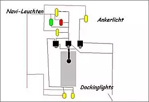

Hier mal ein kleiner Vorschlag. Dafür brauchst du nur:
1 Servo
1 Schaltkanal an der Fernsteuerung
3 Microschalter
Die Zuleitung zum "Schaltmodul" hat einen manuellen Schalter, so kannst du vor der Fahrt schon festlegen, ob dein Schiff leuchten soll oder nicht.
In Neutralstellung schaltet das Servo nur den mittleren Schalter, also Navileuchten an.
Schalterstellung 1 am Schaltkanal schaltet dann Navi + Dockinglights
Schalterstellung 2 schaltet alles andere aus. Nur das Ankerlicht leuchtet.
Natürlich müssen die Microschalter entgegen meiner Zeichnung im richtigen Radius um den Servoarm montiert werden.
Elektroniker möchten mir den stümperhaft dahingeschmierten "Schaltplan" verzeihen. Er soll nur das Prinzip verdeutlichen.

Durch den Link von Anton erklärt sich alles und vorne wird nichts mehr gemacht... Wie Ihr schon sagt möchte ich ja alles so Detail und Originlagetreu wie möglich bauen und damit dieses erziehlt wird kommt vorne keine Lampe drann und die untere Lampe am Lichtermast wird abgeklemmt und dient dann nur noch der Detailtreue her das dort ja eine Ankerlampe wäre...
Da ich mit dem Modell ja eh nie vor Anker liegen würde wird diese dann ganz abgeklemmt...
Die seitlichen Posittionslampen sind schon so gebaut das diese nur nach vorn und zur Seite abstrahlen, jedoch ist das Kunststoff so dünn das es durchleuchtet... Werde diese dann wenn das Boot lackiert wird sauber abkleben und die Hüllen it weiß lackieren so das die nicht mehr durchleuchten
