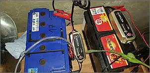

  #7819
Alt 03.02.2019, 18:02

  #7820
Alt 04.02.2019, 10:24
Benutzerbild von Jochen
Jochen Jochen ist offline
Registriert seit: 06.03.2003
Ort: zwischen KA und S
Beiträge: 277
Boot: Bayliner 2052
201 Danke in 128 Beiträgen
Die 2 Kreise stimmen, die Batterien stehen im Keller, da schau ich heute Abend mal.( Die Verbraucherbatterie ist eine neue und jetzt gibt es auch wieder eiskalte Getränke)
Jochen
  #7821
Alt 05.02.2019, 05:39
Beiträge: 277
Boot: Bayliner 2052
Momentan 80 Ah Starter und 100Ah Verbraucher
Jochen

  #7823
Alt 05.02.2019, 13:38
Beiträge: 277
Boot: Bayliner 2052
Hits:	185
Größe:	87,4 KB
glaub schon
