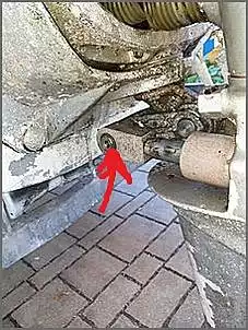

Hallo, ich bin es wieder. Hab alles wie beschrieben abgebaut, aber ich bekomme den Antrieb nicht ab. Muss vielleicht noch was bei den Hydraulikkolben gelöst werden?

@ Michael schrieb u.a........ Die Bolzen der Trimmzylinder hinten seitlich ausschrauben und die Welle ziehen sowie die dazugehörigen 2 Hydraulikleitungen lösen

Muss mich revidieren, nicht der Bolzen sondern die Welle die durch das Auge der Trimmzylinder geht
M.f.G.
harry
  #765

ich weiß jetzt nicht genau, was du da meinst. Hast du vielleicht ein Bild oder die Möglichkeit, es auf dem Bild zu makieren
Hits:	50
Größe:	40,3 KB
Die am Pfeil.
M.f.G.
harry
