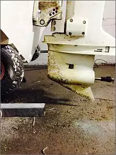

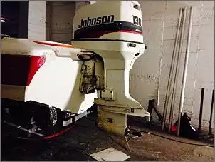

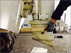

Ich denke mit der Motorhöhe ist noch ein bisschen was drin
Hits:	62
Größe:	92,6 KB
Hits:	76
Größe:	76,3 KB
Michel

Hallo Michel!
Wie viele cm hängt die Platte denn jetzt über dem Rumpfboden?
Andi
  #755
Alt 05.04.2014, 22:25
Benutzerbild von Michel1991
Michel1991 Michel1991 ist offline
Registriert seit: 25.04.2012
Beiträge: 417
Boot: Fletcher Arrowbeau 170
158 Danke in 116 Beiträgen
Hey Andi,
Wie geplant sind es 10 cm geworden.
Michel

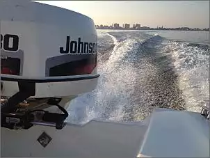

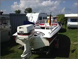

Hey Leute,
Habe gestern meine erste Probefahrt nach der Restauration gemacht.
93 km/h nach gps wenn ich alleine fahre.
Drehzahl 6100
Prop 21er Laser 2
Also mit nem größeren Prop geht da noch was
Läuft durch die Anbauhöhe jetzt super stabil.
Hits:	72
Größe:	80,6 KB
Hits:	68
Größe:	76,1 KB
Hits:	88
Größe:	54,1 KB
Hits:	73
Größe:	82,0 KB
Hits:	72
Größe:	71,8 KB
Michel

Die oberen Befestigungsbolzen vom Motor,die hätte ich auch von innen nach außen gesteckt.Den Tipp hab ich mir vom User ralfschmidt erlesen,macht das umhängen leichter.So mußt du die Bolzen wieder beidseitig neu abdichten.Aber ist auch nicht tragisch,sieht schon mal super aus.Das Uwt würd ich bald noch mal hübsch machen,nicht das dich das bald durch den Bewuchs ausbremst
Gruß,Matze
  #760
Alt 28.05.2014, 16:31
Beiträge: 417
Ist völlig egal von welcher Seite, denn sind Gewindebolzen.
Ja wird im Herbst gemacht.
Michel

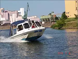

So ... jetzt zeig ich euch mal meine Fletcher
ist sie nicht Außergewöhnlich schön..
Hits:	88
Größe:	117,8 KB
Grüße.. ..Dreikieler

Bei Einmotoriger Montage des Motors außermittig nach rechts um der Drehrichtung des Props entgegen zu wirken.Bei schmaleren Rümpfen legt sich das Boot also auf die Seite und läuft bei Geradeausfahrt schief.Auch bei 60 Ps würde ich außermittig die Löcher setzen.
Gruß,Matze
  #775
Alt 09.06.2014, 22:22
Saale-Skipper Saale-Skipper ist offline
Registriert seit: 03.08.2009
Ort: Thüringen
Beiträge: 32
Boot: Trainer II, Fletcher 14, Drago 550, Fletcher 15
49 Danke in 16 Beiträgen
Hallo Matze, ja so hab ich mir das auch gedacht, bzw. gelesen. Meinst Du, das 2 cm außermittig nach rechts für die Kombi 15 er Arrowflash mit 60 PS 4 Takt Honda AB ausreichend sind? Oder eher 3cm?
Danke und Gruß vom Saale-Skipper
