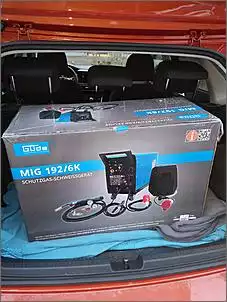

Habe mir das besagte Gerät geholt, bin gespannt wie sich damit Arbeiten lässt.
Gruß Frank

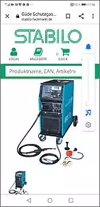

Hallo Hein,
Habe jetzt doch kalte Füße bekommen.
Werde das Gerät tauschen, gegen das untere.
Gruß Frank Klicken Sie auf die Grafik für eine größere Ansicht

schade, ich war echt gespannt auf deine Erfahrungen. Aber Glückwunsch zur Entscheidung. Damit lässt es sich arbeiten.
Gruß René

Hallo René,
ich mich da vorher einfach nicht genug mit beschäftigt, und gedacht,
wenn man damit Blechstärken bis 9mm mit verarbeiten kann, soll das für mich ja wohl reichen. Das es diese Einsatzdauer überhaupt gibt, war mir bis gestern gar nicht bewusst.
Aber vielleicht kannst du mir trotzdem noch etwas erklären.
Wikipedia gibt an, das wenn keine Zeitangabe angegeben wird, man von ED von 10 Minuten ausgeht.
100% bei 85A ist klar, besagt, „endlos“ Arbeiten ist möglich.
60% bei 100A heißt jetzt 6 Minuten arbeiten, 4 Minuten Pause?
Gruß Frank

So ungefähr sieht das aus,aber gerade beim Boot verschweissen haut man ja nicht endlos Nahtmeter an Nahtmeter sondern setzt immer mal ab und wo anders mal wieder an so wie beim Pilgerschriitschweissen und auch mal Bb und mal Stb alles um Verzug und Wärme zu verteilen,da wird man dann wohl mit einer ED von 85% einigermaßen klar kommen und muss nicht dauernd zum Teetrinken.
gruss hein

ja, habe das gleiche Gerät mal besessen, bis es auf einer Baustelle geklaut wurde. Damit kann man gut arbeiten, wenn 400V vorhanden.

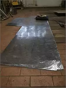

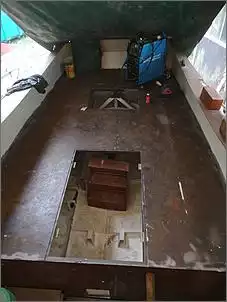

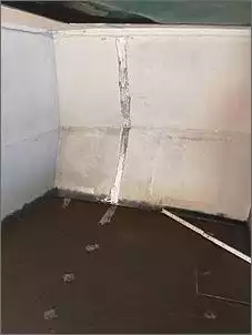

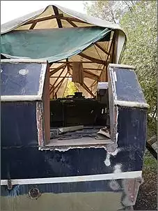

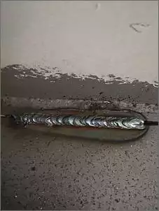

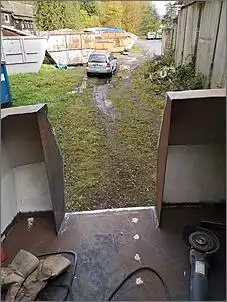

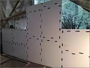

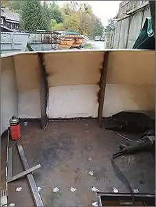

Die Zunderschicht entfernen ist der letzte Sch.... !
Aber nu ist sie ja weg. Am Aufbau werde ich das nicht wieder mit der Flex machen, da werde ich dann wohl doch noch mal strahlen
Bis die Farbe dann endgültig drauf ist, und die Böden aufgeschweißt werden können, habe ich schon mal den Durchgang zur noch nicht vorhandenen Badeplattform gemacht. Der Durchgang wirkt überdimensional, obwohl nur 50cm breit. Da erkennt man, das das Heck nur noch 2,2m breit ist.
Gruß Frank

Hatte mir heute mal wieder deine Werke angeschaut sieht echt Super aus was du da machst!
Ist ja schon Krass mit dem Kiel habe ich auch vorher so noch nicht gesehen und den Eingang den du Achtern Baust finde ich voll Cool.
Gruß Marc

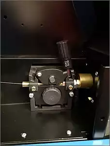

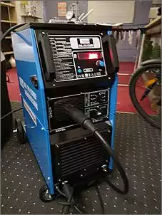

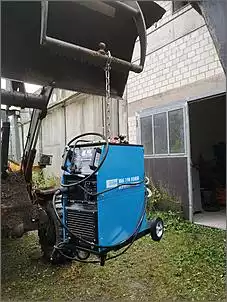

Das Schweißgerät ist da und zusammen gebaut. Wenn es jetzt noch so gut schweißt wie es aussieht, wäre toll!
Allerdings sind 76 kg ohne Flasche nicht mehr so leicht durch das Boot zu schleppen.
Dafür aber 4m Schlauchpaket. Ich bin gespannt.
Gruß Frank

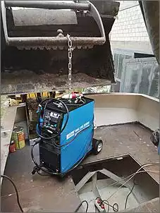

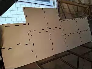

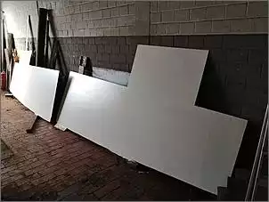

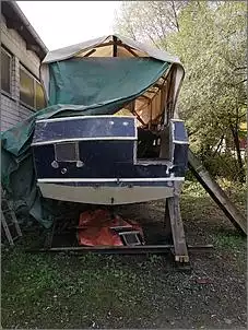

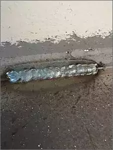

Zu aller erst,
das Schweißgerät funktioniert gut. Bisher hat es noch nicht wegen Überlastung
abgeschaltet. Allerdings habe ich auch nur geheftet, da waren eh genügend Pausen dazwischen.
Die Bleche sind wieder drauf. Diesmal habe ich es anders gemacht, weil ich dachte mir die Schleifarbeiten sparen zu können, wenn ich die Bleche wie üblich von unten an die Unterkonstruktion anschweiße.
Da der Maschinenraum nun doch nicht so hoch ist, war das ne elendige Kriecherei. Nun gut. Jetzt nur noch außen herum und miteinander voll verschweißen, dann können die Spalten abgespritzt und das ganze nochmal gestrichen werden.
Ich denke doch, das das neue Deckshaus vor Weihnachten noch drauf ist.
Gruß Frank

Moin Frank,
Deine neues Schweiß gerät sieht echt gut aus, das Schweiß Bild auch. Ich schweiße bei mir am Boot alles mit Elektroden geht auch ganz gut.
Marc
  #750
Alt 01.11.2020, 16:05
Benutzerbild von FrankMelmer
FrankMelmer FrankMelmer ist offline
Registriert seit: 03.08.2019
Ort: Deensen
Beiträge: 952
Boot: Backdecker Stahl
1.632 Danke in 440 Beiträgen
FrankMelmer eine Nachricht über AIM schicken FrankMelmer eine Nachricht über MSN schicken FrankMelmer eine Nachricht über Yahoo! schicken
Hallo Marc,
mit den Nähten geht noch was, wir müssen uns erst noch ein bisschen aneinander gewöhnen. Der Griff ist so sensibel, anfangs habe ich gedacht das der Draht so lange nachläuft, bis ich gemerkt habe, das der Zeigefinger den Schalter noch gedrückt hält.
Für Elektrode habe ich zu zittrige Hände, so viel Alkohol kann ich gar nicht trinken, damit das was wird. Ne im Ernst, habe ich auch schon gemacht, aber da fehlt mir die Routine.
Machst du deine Schweißarbeiten jetzt doch selber?
Gruß Frank
