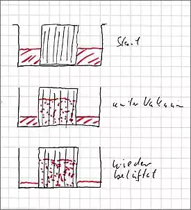

Zitat von Mio69 Beitrag anzeigen
wenn ich das richtig verstanden habe, dann hältst Du ja das Vakuum, bis alles hart ist, oder? Damit erreicht man ja eine besonders gute Haftung am Boot.
Das sehe ich ein bisschen anders!
Wenn das Vakuum erzeugt wird, drückt natürlich die Außenhülle auf das Gewebe und das wiederum an den Untergrund.
Aber das Harz läuft nur dazwischen mit einem Druckunterschied von maximal 1 Bar (je nach dem wie niedrig der erzeugte Vakuumdruck ist).
Entweder ist der Druck irgendwann ausgeglichen, dann drückt da gar nichts mehr. Oder wenn die Vakuumpumpe noch arbeitet, zieht es alles Bewegliche (Flüssigkeit oder Gase) sogar vom Untergrund weg. Also dass das Harz an den Untergrund verpresst wird, sehe ich hier nicht und ob die Haftung insgesamt besser wird, bezweifle ich auch.
Nur das man evtl. weniger Harz zum Verkleben benötigt ist ein Vorteil.

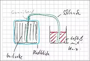

@ Jens: Vielleicht hättest du nach dem das Harz das Gewebe soweit durchtränkt hat, die Pumpe abstellen sollen, damit das Harz mit dem dann vorherschenden Druck von 1Bar den Ort seiner Bestimmung erreicht. Ich habe immer noch im Kopf, dass im Gewebe ein Rest Luft verblieben sein muss, denn einen Druck von 0 Bar wirst du ja nicht erreicht haben.
Luft ist ja kompressibel, das heißt die Moleküle nehmen mehr Volumen ein, je geringer der Druck ist. Wenn diese sehr großen Moleküle bis zum Aushärten so groß geblieben sind, haben sie keine Chance Ihr Volumen zu verkleinern. Dann hast du lauter Blasen im Harz mit Vakkuum die kleiner hätten werden können, wenn das Vakuum vor dem Aushärten beendet worden wäre.
für den Test hätte das vielleicht funktioniert, aber wenn ich die Bänder auf die Kiele verkleben will, wird sich das Band, gerade im Bereich des Steven und besonders der Rundung/Übergang zum Kiel, hartnäckig wehren, sich vollflächig aufzulegen.

Zum Vorgehen:
Das System wird komplett aufgebaut (ich hatte die Harzsaugleitung auch bereits eingebunden - aber mit Klemmschelle abgedichtet)
Pumpen werden eingeschaltet und am Manometer abgelesen, daß das "bestmögliche" Vakuum erreicht wird, wie gesagt meine Pumpen schaffen -0,85 bar(lt. Manometer)
wenn es zu Leckstellen kommt geht der Druck auf -0,6 bar oder schlechter, das heißt Leck finden und abdichten!!
steht das "Vakuum", wird die Klemmschelle der Harzleitung gelöst.
Das Harz wird in das System gezogen und wenn es den Randbereich der Vakuumfolie erreicht hat wird die Klemmschelle der Harzleitung geschlossen.
Nun sollte das Manometer wieder den Druck von -0,85 bar (besser ist -0,75 - -0,8 bar) anzeigen.
Die Pumpen bleiben bis zum Aushärten an, da sich sonst das Laminat vom Untergrund lösen kann.
d.h. also, die Pumpen laufen bis zu 16 Stunden durch.

... Außerdem dient der äußere Luftdruck ja als eine Art "Schraubzwinge", sorgt also dafür, dass das aufgeklebte Bauteil (oder die aufgeklebte Schicht) die erwünschte Position hält....
ja - bei einem "Restdruck" von 0,15 bar würden also 8,5 Tonnen auf einen Quadratmeter drücken, um mal das gigantische Maß zu verwenden (bei einem Quadratcentimeter sind´s ja nur 850 Gramm)
Ich will ja diesen Kielschutz nur mit Vakuum oder Vakuuminfusion aufkleben, damit er eben gerade im Steven und vordern Kielbereich vollflächig auf dem Rumpf aufliegt und sich beim Aushärten nicht teilweise abheben kann.
Sicher könnte man den Gurt auch mittels Klebeband auf den Rumpf pressen, doch mit Vakuum wird es gleichmäßiger und durch das Abreißgewebe ist dem Ganzen eine gute Basis zum "Endversiegeln" (Epoxi/Quarzmehl/Graphitpulver) gegeben.
...Es ist zwar richtig, dass eingeschlossene Bläschen kleiner werden würden, wenn man das Vakuum wegnähme, aber das muss man in Kauf nehmen, wenn man die oben genannten Vorteile nicht aufgeben will. Außerdem ist die die Wahrscheinlichkeit, dass diese Bläschen noch aufsteigen und platzen könnten, also unschädlich wären, größer, wenn deren Volumen größer ist.
deswegen sollte man ja eigentlich das Infusionsharz nehmen, da hier die Luftbläschen besser aus dem Gewebe "geschwämmt" werden können (und bei Verwendung einer richtigen MTI Leitung aus dem anfliesenden Harz heraus "gesaugt" werden können).

Die im Harz gebundenen Luftbläschen werden beim Vakuuminfusionsverfahren aufgeblasen und verbleiben eigenntlich im Laminat, wenn das Harz zu dick ist.
Bei der Methode des langsamen "Durchsickerns" , also wenn ich das Gurtmaterial auf dem Arbeitstisch vortränke, läuft das Harz durch die Schwerkraft durch das Gewebe, aber die Luftbläschen haben die Chance an der Oberfläche zu bleiben und platzen.

Jens, du musst zwei verschiedene Fälle unterscheiden: das langsame Durchtränken ist sicherlich ganz gut geeignet, Lufteinschlüsse zu vermindern, die durch den Vorgang der Durchdringung des Gewebes mit dem relativ viskosen Harz entstehen. Das ändert aber nichts an dem Ausgasen der gelösten Luft, wenn das Vakuum angelegt wird. Auch das bereits im Gurt befindliche Harz wird dann wieder Bläschen bilden.
(Ich habe noch keine Fachartikel oder Anleitungen zu dieser Frage gelesen, weil ich bisher davon ausging, dass ich das ohnehin nicht verwenden werde. Aber wer weiß, wie es kommen wird. Meine Beiträge beruhen also nur auf physikalischer Theorie, einer gewissen Bastel- und Bauerfahrung und beruflich-praktischer Erfahrung aus dem Chemielabor, z. B. zum Vakuumexsikkator. Im Chemielabor sind bzw. waren damals, fast alle Behälter und Geräte aus Glas, demzufolge sieht man z. B., wie sich Gasbläschen in Flüssigkeiten, Röhren, Kapillaren verhalten. Mit der Zeit kann man solche Vorgänge ganz gut abschätzen, auch wenn man sie nicht sieht.)
Gruß, Günter

Mal ne Frage, kannst du das Gewebe in den Behälter mit dem Harz tauchen und dann das ganze im Exsikkator entlüften und erst danach den Aufbau auf dem Kiel machen? Mit entsprechendem Härter dürfte die Offenzeit ja im sicheren Bereich einstellbar sein.
Dann wären die Luftblasen schon mal besser aus dem Gewebe draussen. So ein Gurt lose aufgerollt dürfte doch in einen solchen Harzbehälter rein gehen.

Alt 24.01.2018, 15:32
Benutzerbild von Mio69
Mio69 Mio69 ist offline
Registriert seit: 11.10.2016
Ort: Witten
Beiträge: 1.462
Boot: Eigenbau Unicat "Tatihou 2" & Morbic 12 im Bau
Rufzeichen oder MMSI: Unser Kopf ist rund, damit das Denken die Richtung wechseln kann.
4.437 Danke in 1.238 Beiträgen
besser ja, nur:
Wenn dein zusammengerolltes Band in der Dose im Harz steht, Du mit Vakuum die Luft raus hast, dann saugt sich das Harz auch nicht besser in den Gurt. Das ist eine Frage der Benetzung und der Kapillarkräfte. Letztere sind zwar bei so einem Gewebe recht hoch, aber die Benetzbarkeit (Grenzflächenspannung) des dieses Gewebes mit Harz scheint nicht so sonderlich zu sein.
Wenn Du jetzt die Luft wieder rein lässt, dann fallen zwar die Blasen im unteren Teil, der benetzt ist, zusammen und füllen sich mit Harz, der obere Teil wird aber auch nicht gefüllt.
Bäh.
Ich hab das mal versucht zu skizzieren:

Anderer Vorschlag:
Wickel das Band um einen kleinen Schlauch oder steck den Schlauch nachher in die Rolle. Dann packst Du das Ganze in eine Butterbrotstüte (aus Plastik die, nicht die aus Papier; Gefrierbeutel geht auch, ist aber sperriger) und lässt den Schlauch oben heraus hängen, Gummiband, Tesa oder Klebeband um Schlauch und Tüte, damit da keine Luft zwischen Tüte und Schlauch durch kann.
Jetzt das Dingen in den Exsikkator, die benötigte Menge Harz in einem Gefäß mit herein und den Schlauch in das Harz hängen. Exsikkator zu, Luft raus , bis keine Blasen mehr aus dem Schlauch aufsteigen, Luft wieder l a n g s a m rein, Jetzt fällt der Beutel zusammen und legt sich eng an die Gurtrolle, es kann aber keine Luft rein, nur Harz durch den Schlauch. Musst Du nur genug Harz im Gefäß haben und langsam machen.
Noch eine von meinen berüchtigten Skizzen:

Ist nur die Frage, wie du das mit 8m Band machst, such' Dir gleich einen Exsikkator der groß genug ist (ich hatte mal einen mit 50 cm Durchmesser ... hatte )

Ich bin jetzt davon ausgegangen, dass der Behälter mit dem Gurt komplett gefüllt und der Gurt komplett untergetaucht ist. Da ja nur 2 solche Gurte zu fertigen sind, dürfte sich der Verlust des überschüssigen Harzes in Grenzen halten. Zumindest käme es mir da an dieser Stelle auf ein paar hundert Gramm nicht an, wenn es denn funktioniert. Oder man wählt die Bechergröße so, das der Gurt komplett rein passt aber nicht zu viel Luft drum rum vorhanden ist. Dann hält sich das mit dem Harzverbrauch auch in Grenzen.
Gruß René
Gruß René
René,
ich hatte jetzt die Fraktion der Harzsparer vor Augen .
Als ich deinen Beitrag gelesen habe, hatte ich auch erst an einen untergetauchen Gurt gedacht.
Lieben Gruß
Mio

Alt 24.01.2018, 17:36
Benutzerbild von shakalboot
Registriert seit: 20.08.2015
Ort: Sachsen
Beiträge: 2.278
9.600 Danke in 1.985 Beiträgen
...ich habe das schon verstanden - der zusammengerollte Gurt sollte gerade so in den Becher passen.
Anhand meines Vergleichs mit dem Flaxgewebe, kann ich ja die ungefähre Harzmenge "klalkulieren".
Das restliche Harz ist nicht unbedingt verloren, denn es gibt beim Bau des Bootes immer Stellen, wo mit Restspachtel irgendwas aufgefüllt werde muß.
Mio, die Idee mit dem Gefrierbeutel ist auch nicht schlecht, aber da ist der Exsikkator zu klein und in meinem modifizierten Schnellkochtopf sehe ich nichts.
Ich denke auch, daß das Harz nicht so schnell aus dem Gewebe heraus fliest, so fein wie da gewebt ist - ist ja fast mit der Wirkung eines Dochtes zu vergleichen
beste Grüße,

Alt 25.01.2018, 07:30
Ort: Witten
Beiträge: 1.462
Moin Jens,
das Problem ist nicht, dass das Harz wieder aus dem Gurt heraus läuft, sondern, dass es nicht in den Gurt hinein steigt.
Wenn Du also in einem passenden Top arbeitest, muss soviel Harz in dem Topf sein, dass bis zu Schluss noch Harz über dem Gurt steht, damit nicht beim Belüften doch wieder Luft ins Gewebe zieht.
Daher der Beutel und der Schlauch, da hat die Luft keine Chance. Oder eben das restliche Harz schnell noch woanders verbraten, gibt ja wirklich immer Stellen, wo man noch was brauchen kann.
Lieben Gruß
