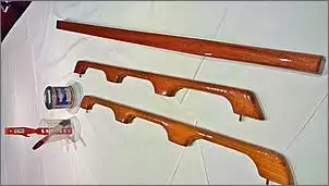

Mit Epifanes Lacköl habe ich gute Erfahrungen gemacht. Auf abgeschliffenem Teak die erste Schicht 50 % verdünnt. Dann weitere 5 Schichten mit Zwischenschleifen drauf.
