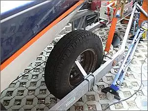

So, dank eurer Hilfe ist meine Entscheidung gefallen.
Und es ist gut geworden, denke ich:
Hits:	516
Größe:	97,9 KB

Alt 29.05.2010, 20:45
Nidelvroth
Hallo Hans
Hast Du prima gemacht

Hi Chili
Sieht sehr gut aus! Ist ne echte alternative!
