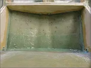

Den Boden habe ich die Woche auch von unter mit einer 450´er Matte laminiert und bin dann nochmal mit weiß eingefärbten Topcoat rüber
Hits:	263
Größe:	42,0 KB
Jetzt muß ich noch ein paar Hohlkehlen ziehen und dann geht´s wieder ans laminieren
