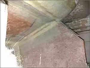

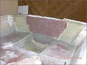

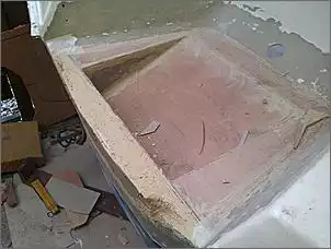

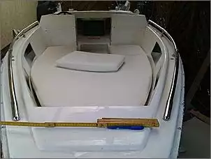

Reichen 10mm als Spiegelknie oder sollte ich lieber doppelt nehmen?
Gruß Toni
  #54
Alt 13.08.2010, 19:27
Benutzerbild von v-sprint
v-sprint v-sprint ist offline
Registriert seit: 13.11.2006
Beiträge: 2.282
1.995 Danke in 1.267 Beiträgen
Wie schwer soll dein Boot werden?
Gruss Stephan

Hallo Toni,
ich habe sie doppelt genommen, das +Gewicht bei der Größe (20x25cm bei mir) war mir buggi - ist ja weniger als ein voller Kaffeebecher!!!!
Jan

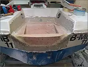

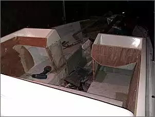

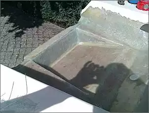

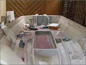

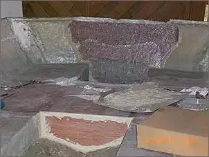

Spiegelknie sind drinn und der Boden ist jetzt auch fertig.
Als nächstes wird innen fast komplett weiss gestichen (done) und dann die Motorwanne von der Oberschale angepasst.
Hits:	503
Größe:	38,8 KB
Hits:	5049
Größe:	43,2 KB
Hits:	465
Größe:	33,6 KB
Gruß Toni

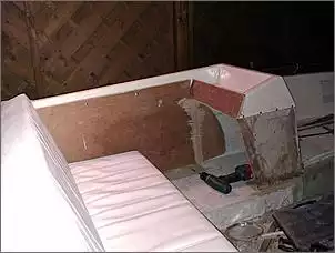

Das Ziel ist in sicht, morgen gehts an die Motorwanne. Ich hatte erst mit dem Gedanken gespielt nur einen Deckel drauf zu machen und dann ein Bracket dran zu schrauben, hab mich dann aber doch dagegen entschieden.

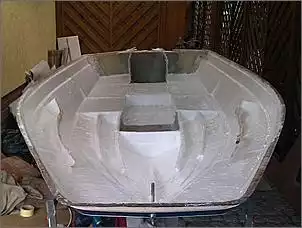

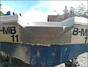

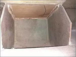

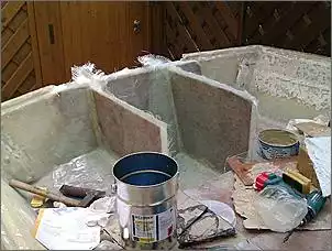

Die Wanne ist fertig gestaltet und wird morgen lameniert.
Kann mir jemand sagen ob 3 Lagen (300er Matte, 300er Gelege, 300er Matte) reichen?
Hits:	393
Größe:	39,0 KB
Hits:	378
Größe:	29,9 KB
Hits:	370
Größe:	27,0 KB
Hits:	373
Größe:	29,4 KB
Gruß Toni

also aussehen tut das ganze schon mal sehr gut..alles schön gerade..ich würde aber 4-5 lagen machen und an den verbindungsstellen eventuell auch noch eine lage roving zwischen machen...das holz ist jetzt nur etwas zusammengekleistert...das laminat hält nachher das ganze..

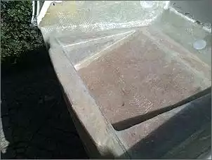

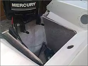

Der Bereich ist schon fertig lameniert mit 4 Lagen (Matte, Matte, Gelege, Matte) und 2 Lagen 30er Oberflächenmatte.

Jetzt mus quasi nur noch der Innenausbau gemacht und gelackt werde.

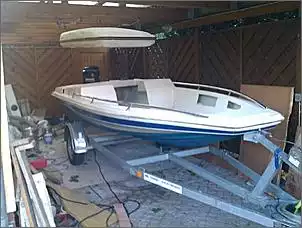

Ich hatte eigentlich gedacht das man mit Poly maximal senkrecht lamenieren kann und war deswegen auch etwas besorgt wie ich die Motorwanne von innen hinbekommen soll.
Wie auch immer war das nicht der Fall und ich konnte alles ohne große Probleme mit 3 Lagen einkleistern.

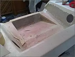

Beim Lamenieren der Motorwanne hatte es sich super gemacht die Matte leicht zu tränken und dann an die Stelle zu bringen wo ich sie benötigte.
So kann man dann sogar über Kopf kleistern.

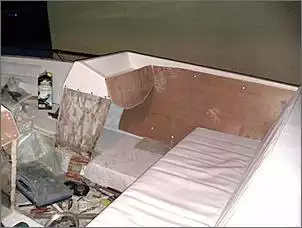

Heute war ich wieder fleißg und hab mich mit dem Innenausbau beschäftigt.
Um die Seitenwände vernünftig befestigen zu können hab ich unten an den Bootsboden kleine Holzbretter lameniert womit die Seitenwände verschraubt werden. Die Konsolen hab ich abgeändert damit man mehr Beinfreiheit hat. So wie es vorher war hatte selbst ich mit meinen 1,80m Probleme die Greten unters Lenkrad zu bekommen.
Hits:	521
Größe:	27,1 KB
Hits:	500
Größe:	27,6 KB
Hits:	508
Größe:	31,6 KB
Hits:	495
Größe:	25,0 KB

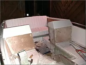

Frage: Reicht es die Schalen nur hinten zusammen zu lamenieren oder sollte man z.B. bis zu den Konsolen vor gehen?
Bis jetzt ist nur hinten zusammen lameniert und der Rest mit Sika verklebt, so wie es eben war.

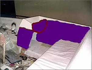

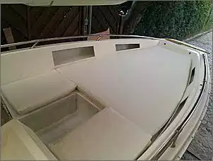

Hat jemand vielleicht eine schöne Farbe für die Teile die neu bezogen werden müssen. Eigentlich war weiss geplant, finde ich jetzt aber ein bissel zu langweilig.
Was haltet ihr von einem relativ dunklem, kräftigen Blau?

Das ist aber nicht blau!
Blau würde auf jeden Fall zum Boot passen. (grau wäre noch eine Alternative)
Da hat mir meien Grafikkarte mal wieder einen Strich durch die Rechnung gemacht. Welche Farbe ist das denn sonst?
Gruß Toni

Benutzerbild von Mucke
Mucke Mucke ist offline
Registriert seit: 02.06.2005
Beiträge: 6.481
Rufzeichen oder MMSI: Mucke
2.696 Danke in 1.678 Beiträgen
ich würde ein dezentes grau nehmen...ist der prop wieder bei dir angekommen?
Bis vor zu den Steuerständen ist es besser.
Die Form des Innenausbaus würde ich an die neueren Boote anpassen.
Die Beinfreiheit ist deutlich größer.
Hits:	522
Größe:	41,3 KB
Gruß aus Berlin

werden die schalen dann noch verschraubt oder sind die dann nur verklebt? nicht das sich die verbindung irgendwann löst...

Die schalen sind auch verbolzt, ca. alle 20 cm eine schraube.
