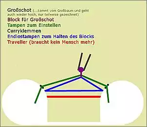

Hallo Wolf,
könnte es sein, dass Deine Jolle Auftrieb durch den (Doppel-) Boden hat?
Dafür spricht der Lenzbrunnen, in dem der Lenzer verbaut ist. So kannst Du
bei Deiner Jolle die Lenzklappe auflassen, es kommt etwas Wasser in den
Lenzbrunnen, aber das Boot läuft nicht voll. Meine 470er sackt ganz schön
weg, wenn der Lenzer ohne Fahrt offen steht, beim 420er sollte es nicht
anders sein.
Bei einer freiwilligen Kenterung sollte vorher die Lenzklappe geschlossen
werden, das Teil hat scharfe Kanten. Erst aufmachen, wenn das Boot Fahrt
hat und trockengefahren wird.
Hits:	764
Größe:	34,1 KB
Statt des Travelers würde ich ein Dreieck mit einem Tampen Knoten und
den Block für die Großschot mit einem zweiten Tampen mit je einer
Curryklemme auf jeder Seite einstellen. Ist A) günstiger und sollte B) vom
Winkel her besser sein. Am Anfang fährst Du ihn einfach auf "Mittelstellung".
Gruß Ralph

Ja Ralph so ist es. Der Boden im Innenraum ist höher als das Wasser außen. Auch noch mit 6 Leuten.
Das Boot hat vorne und hinten große Stauräume und durch den Boden und die Seiten trotzdem genug Auftrieb. Sie übersteht auch mühelos durchgekentert und mit Anker + 50m Leine und Flautenschieber etc, beladen 24 Stunden, obwohl die Auftriebskörper nicht mehr 100% dicht sind.
Dein Hilfstraveller ist eine gute Idee. Das werd ich mal ausprobieren.

Hallo Ralph,
vielen Dank für deine Hilfe!
Das mit dem Hilfstraveller werde ich ebenfalls ausprobieren. Werde mir mal ein wenig Tauwerk besorgen.
Peter
