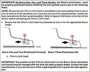

Trim-In Limit Insert
Hits:	254
Größe:	78,5 KB

Was spricht eigentlich dagegen diese blöde Klammer am Schaltzugbalg gegen eine Schlauchschelle zu tauschen
  #75
Alt 20.04.2010, 11:56
Benutzerbild von Thomas I.
Thomas I. Thomas I. ist offline
Registriert seit: 28.01.2002
Ort: Hamburg / Neustadt i. H.
Beiträge: 119
Boot: mal dies, mal das ...
Rufzeichen oder MMSI: ey, Alter
1.923 Danke in 437 Beiträgen
Hi Piet,
diese "blöde Klammer", über die ich mich auch oft geärgert habe, fungiert auch als kleine Opferanode
Die SOLL vergammeln. Von daher sollte man beim Tausch gegen Schlauchschelle eine aus geeignetem Material nehmen. Ich habe auf dieses Experiment immer verzichtet und lieber das Originalteil als Ersatz genommen.
Getreu dem Motto: Währet den Anfängen der galvanischen Korrosion
