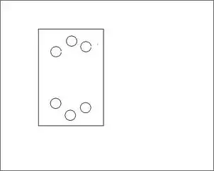

Wie sähe es mit so einer Lochung aus?
Hits:	637
Größe:	5,9 KB
Beste Grüße
John

Gute Idee, aber so lässt sich nicht mit der Höhe spielen.
Schau dir mal die Bilder von Ingo und Ralf an,
meine Rollen sind wie bei Ingo vor der Traverse montiert, Ralfs sind auf der Traverse.
Das ist ein Höhenunterschied von locker 5cm.
Wenn ich das bei deinem Lochbild noch berücksichtige kann man auch gleich ein Lochblech nehmen
Wären die Traversen 40 - 60 -80 könnte man mit Löchern alle 20mm sämtliche Bügel und Höhen abdecken.
Lösungsvorschläge sind willkommen!
Bei 70er Traversen, kann man doch auch 80er Lochabstände nehmen. Die Dinger müssen ja nichts halten. Oder mach mache ich einen Denkfehler
Stümmt, die 60er und 80er können das gleiche Lochbild nutzen und die 70er haben Pech gehabt, müssen die 80er Bügel nehmen und haben unten 10mm Luft.
Ich bin bis jetzt ja eh der einzige 70er...Peter Pech

so, könnte es aussehen...
@ PDER: Wenn Du die Brieden fest anknallst, verrutsch da bei Deinen 70er Traversen auch nüx...

was haltet Ihr davon, wenn man die Führungsschienen ebenfalls "one-fits-all" auslegt. Nicht alle Trailer bzw. deren Traversen haben die selbe Breite...
Die Zeichnung ist jetzt nicht maßstabsgerecht, aber es ist wohl zu erkennen, wie ich das meine...
PS: Die Löcher sollten wenn möglich quadratisch sein, damit man Schlossschrauben verwenden kann. Richtige Muttern würden wohl durch das Gummi drücken. Aprospos: Wo bekommen wir eigentlich die Gummis her? Riecht nach einer Großbestellung...
Möchtest du zwei Briden pro Blech haben
Ich meine eine Reihe Löcher mit einem Abstand von 20mm in der Mitte reicht,
so kann man die Höhe schön justieren und es findet sich immer ein passendes Lochbild für 60er und 80er Bügel.
Die "Führungsschienen" wollte ich drauf schweißen.
  #74
Recht hast Du Habe ich nicht drüber nachgedacht, dass es auch mit einer Bride gehen wird.
Wegen anschweissen: Für welche Breite willst Du das denn auslegen, also wie groß soll der Mindestabstand zwischen letzter Rolle und den Längsträgern sein?
