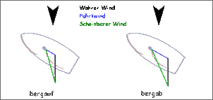

Beim Fahren in die Welle (bergauf) geht Fahrt aus dem Boot raus. Oben auf dem Wellenberg hat
das Boot die geringste Fahrt (c.p.), nimmt aber wieder Fahrt auf (bergab). Wir Segler vergessen
nie den Wind. Sofern der Wahre Wind gleichbleibt, ändert sich der Scheinbare Wind wie folgt:
Hits:	466
Größe:	8,3 KB
Mit mehr Geschwindigkeit fällt der Scheinbare Wind vorlicher ein. Gefühlt fährt man also härter am Wind.
Je leichter das Boot, um so größer der Effekt. Als Segler steuern wir das instinktiv durch eine angepaßte
Ruderlage aus. Die Segelstellung bei jeder Welle nachzuführen ist auf einer Segelyacht nicht möglich.

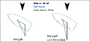

Weiter geht es, wir fahren die Welle runter und gerade als wir wieder bergauf unterwegs sind und
die Fahrt aus dem Boot rausgeht, erwischt uns eine Sturm-Böe:
Hits:	401
Größe:	8,8 KB
Beim Rudergehen ist also darauf zu achten, nicht zu langsam zu werden, sonst kämen wir nicht mehr
durch den Wind. Harte Ruderlage bremst zusätzlich.
Bei einem gleichmäßigen Wellenbild ist das Wechselspiel aus Abbremsen und Beschleunigung vorher-
sehbar. Sollten noch fiese kleine "Querläufer" das Wellenbild stören oder eine alte Dünung (z.B. vom
Sturm in der Nacht) die Windsee überlagern, gehört eine aufmerksame Beobachtung des Wellenbildes
und der Böen dazu, um unterwegs nicht hängen zu bleiben. Wenn Du mit zuviel Ruderlage durch den
Wind gehst, eine Welle Dich noch weiter rumdrückt kann es (u.a. durch das noch dichtgeholte Groß)
auch mal schnell ein recht rasantes Manöver werden.
