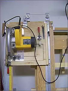

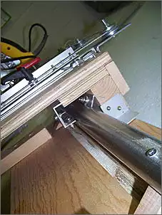

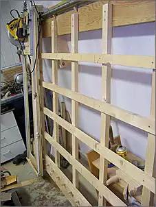

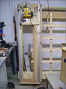

Weitere Infos und Bilder zu der Eigenbau Plattensäge.
Als Horizontale Führung dient ein 50 mm Edelstahlrohr
Die Säge lauft mit 2 x 3 Kugellagern auf der Schiene
Hits:	2289
Größe:	93,2 KB
In der Vertikalen läuft die Maschine in zwei T-Nuten
Ein Expanderseil hält die Machine oben
Hits:	2286
Größe:	95,9 KB
Mit Schnellspannern kann die Säge schnell gelöst, gedreht und fixiert werden
Hits:	2275
Größe:	80,9 KB
Die Horizontalen Leisten und auch die Rundhölzer (Besenstiel) die die untere Auflage für das Werkstück bilden sind "Verlustteile"
Diese Teile werden wenn sie nach längerem Gebrauch der Säge verschlissen sind einfach getauscht
Hits:	2251
Größe:	96,7 KB

Die Plattensäge für den Garagengebrauch ist echt genial, für manchen sicher den Aufwand wert. Aber wäre ´ne Maffel mit Führungsschiene nicht der einfachere Weg?
