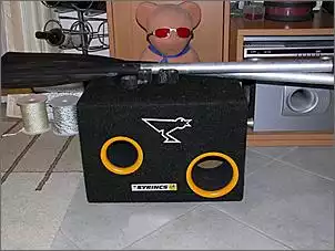

Heute ist mein neuer Subwoofer angekommen.
Der passt exakt in Breite und Höhe unter einen der Sitze neben dem Motor in meiner 1952.

... herzlichen Glückwunsch, das sind sehr zuverlässige und druckfreudige Bässe. Hatte auch mehrere Jahre 2 x BP218 im PA Ensatz.
Gruß Detlef

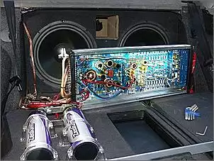

Die ganze Zahlenschlacht ist doch sowieso für den Bobbes. Die sagen ü-ber-haupt-nichts aus.
Ich habe bei mir hinter der Rückbank 2 x 38cm JL-Audios spielen, befeuert von einer sehr großen ESX Digital-Endstufe. Da bist du glücklich, wenn du nicht ernsthaft verletzt wirst.
Und ich lache mir ins Fäustchen, wenn ich das hier teilweise lese.
Hits:	597
Größe:	61,2 KB
Das sind ca. 2 x 150 Watt. Aber echte Watt!!
Merke: man kann sich auch an einem 15-Watt Lötkolben ganz böse verbrennen!
