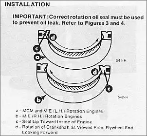

@Olli,
Simmerring:

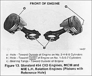

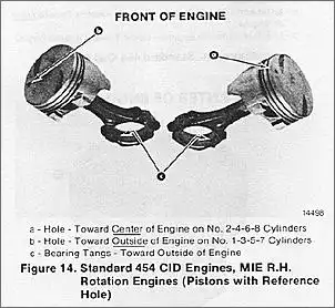

@All:
Versteht ihr das?

Bedeutet das jetzt, du brauchst nur die Kolben samt Pleuel um 180 Grad drehen und die Lagerschalen andersrum einbauen ? Kolbenbolzen auspressen um nur den Kolben zu drehen, kann man ja wohl verbrennen, oder nicht !

@All:
Versteht ihr das?
Anhang 163663
Anhang 163664
Zwei Kolben und ihr jeweiliges Pleuel die sich einen Hubzapfen teilen bleiben jeweils als Päärchen zusammen (auch die Seitenflächen der Pleuel bleiben beieinander). Sie werden dann 180° rumgedreht. Kolbenbolzen etc. muß nicht auseinander.
Kolben 1 (links) und 2 (rechte Bank) werden rumgedreht 2 mutiert dann zu 1 und wandert in die linke Bank. 1 übernimmt die freie Position auf 2 in der rechten Bank.
eigentlich einfach
