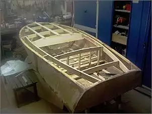

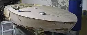

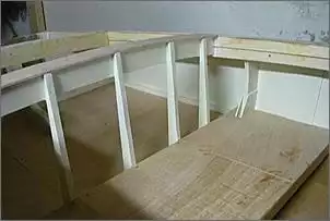

So ein paar neuer Bilder, habe den Unterbau des Vorddecks soweit fertig und habe mir einen Aussenborder geleistet.

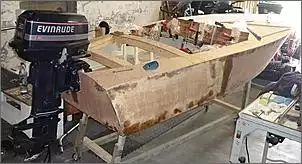

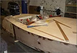

Hey ein neues Foto (Gestell der Rücksitzbank fertig+habe am Spiegel 4 Holzwinkel aus Multiplex verschraubt als Verstärkung für den Spiegel) und ein paar Fragen

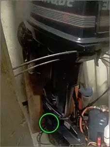

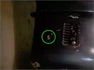

Hab an meinem Aussenborder so ein (+/-) 6mm-Loch unten am Schaft ist dies der Staudruckmesser?
Wenn mich nicht alles täuscht, ist das das Loch zur Entwässerung des Gehäuses im gekippten Zustand.
Das Loch für den Staudruckmesser (falls vorhanden) ist direkt in Fahrtrichtung vorne an der Kante (bei meinem 50PS Mercury nur 2mm Durchmesser)

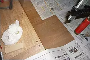

kleine Anleitung für Dein Deck gefällig? Bei meinem derzeitigen Projekt bin ich auch gerade am Deck, diesmal wird es aber ein Ami (optisch) ich werde die Zwischenräume nach dem Lackieren mit Sika ausspritzen, man könnte aber auch zeitgleich zu den Mahagonistreifen Ahorn einlegen.
Bild 1
6,5er Multiplex eingeklebt und verschraubt
Bild 2
Messerfurnier in angedicktes Epoxi gelegt und mit Sandsäcken beschwert. Ich habe immer nur ca. 30 cm gemacht, da bleibt es etwas überschaubarer und nach fünf Tagen (oder besser Stunden) war es auch schon fertig.
Bild 3
Nahaufnahme des eingelegten Furniers
Bild 4
Das neue Deck vor dem Beizen
... Du kannst aber auch auf meine Homepage schauen, da siehst Du wie man fertiges Mahagoni/Koto- Sperrholz einbauen kann.
Wenn Du Furnier brauchst, ich hätte noch ein paar Lagen.
Es grüßt der Thilo

@Neptun: Hab nochmal nachgemessen das Loch hat 4 mm Durchmesser, und es ist 10cm drüber noch einmal so ein Loch mit 4 mm Durchmesser, zwischen den beiden Platten (siehe Foto). Aber du hast recht am unteren Loch sind so Kalk-Spuren, wie wenn da des öfteren Wasser auslaufen würde, beim Oberen jedoch nicht.
Dies wäre interssant zu Wissen, da ich sonst einen externen Geber an den Rumpf befestigen muss (was ich nur sehr ungern täte).
Kann mir jemand sagen ob ich nun einen Geber eingebaut habe, oder wie kann ich das nachsehen?

@Neptun: Hab nochmal nachgemessen das Loch hat 4 mm Durchmesser, und es ist 10cm drüber noch einmal so ein Loch mit 4 mm Durchmesser, zwischen den beiden Platten (siehe Foto). Aber du hast recht am unteren Loch sind so Kalk-Spuren, wie wenn da des öfteren Wasser auslaufen würde, beim Oberen jedoch nicht. Dies wäre interssant zu Wissen, da ich sonst einen externen Geber an den Rumpf befestigen muss (was ich nur sehr ungern täte).Kann mir jemand sagen ob ich nun einen Geber eingebaut habe, oder wie kann ich das nachsehen?
Staudruck kann nur an der vorderen Kante in Fahrtrichtung nach vorne (siehe Beispielbild) gemessen werden... sonst "staut" sich nix
Es ist auch kein Geber in dem Sinne, sondern einfach nur ein Loch, in das das Wasser drückt. Dieser Druck setzt sich über ein Röhrchen/Schlauch fort, bis zu Deinem Instrument und wird dort in die Anzeige umgesetzt.

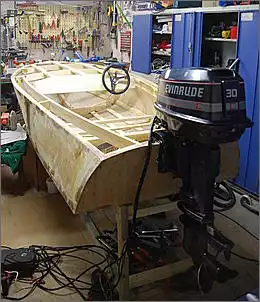

So nach langer Abwesenheit wieder ein paar Bilder, habe nun auch schon den Boots-Führerschein
Hits:	984
Größe:	34,9 KB
Hits:	999
Größe:	31,6 KB
Hits:	977
Größe:	33,7 KB
MfG Joe

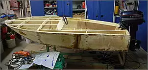

Hi Joe,
machst Du eigentlich untere Rammbordleiten an das Heck? Ich habe bei meinem derzeitigen Projekt quasi die Gleiche Form, da waren Rammbordleisten verbaut, ich will aber eigentlich keine mehr dranmachen . Ich werde wohl erstmal schauen, ob ich ohne auskomme.
Thilo
Angehängte Grafiken
