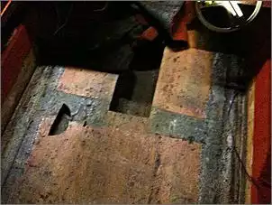

So es kommt ein Update
seit Monaten vergeht kaum ein Tag an dem ich mir nicht den Kopf Darber zerbreche, wie ich das Problem am besten gelößt bekomme. hier meine bisher beste Idee.
Ich Löse durch ausschleifen Die Zwischendeke vom boot ab (sind von werk aus 3 segmente)
Laminiere von innen gegen und Laminiere die Platte wieder drauf!
frage, die Platte ist mit kleinen Nägeln in die Stringer genagelt. meint ihr das kriegt man mit etwas Ruck raus oder brech ich mir da einen ab?
was haltet ihr von der Idee?
Grüße der Thorsten

anbei noch ein Bild
Will Quasie die Laminat bahn um das Brett abschleifen, dann sollte es doch frei liegenKlicken Sie auf die Grafik für eine größere Ansicht
Hits:	276
Größe:	38,0 KB
Grüße der Thorsten

... ich könnte mir schon vorstellen , dass die Nägel gut fest sitzen.
Aber was nützt es, da mußt Du jetzt durch. Irgendwie werden die Nägel sich schon lösen. Viel Erfolg!
Gruß Hans-H.
