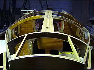

Meine letzten Eingebungen am Boot, gleich in die Tat umgesetzt.
1. Einen Notausstieg vorne habe ich als mögliche Alternative gedacht. Zuerst werde ich aber zwischen die Träger nur einen Lüfter setzten, da mir eine Luke zu weit vorne am Dach wäre, aber sollte ich meine Meinung ändern, kann ich mir jetzt jederzeit ohne große Probleme eine einbauen.
2. Ein Unterfutter für das Schiebeluk installiert.

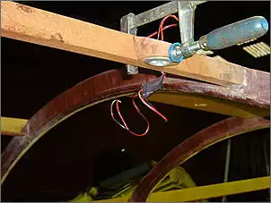

3. Fassungen für die Pantrystrahler "gebildhauert", einen für die Spüle und einen für den Herd.Klicken Sie auf die Grafik für eine größere Ansicht

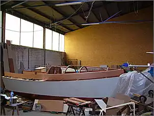

  #60
Alt 23.02.2010, 20:45
Benutzerbild von toxy
toxy toxy ist offline
Registriert seit: 13.09.2009
Ort: Bonn
Beiträge: 1.353
Boot: Selco Selspeed
898 Danke in 511 Beiträgen
Besser nit, äver wärmer!
Das reicht zum arbeiten, oder steht dein Boot draussen?
Felix
Felix
I hear the ferryman is half man, half boat
  #61
Alt 08.04.2010, 20:11
Benutzerbild von NIS20
NIS20 NIS20 ist offline
Registriert seit: 25.02.2009
Ort: Kölle am Rhing
Beiträge: 852
Boot: NIS20
1.433 Danke in 490 Beiträgen

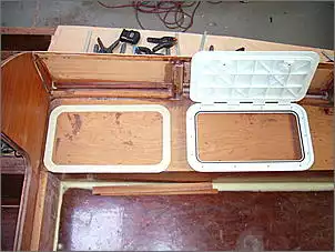

Die Zeit der Träumerei ist vorbei, seit einigen Tagen gibt es klebbare Temperaturen ...
Hits:	1098
Größe:	42,7 KB
der Luxus pur: Jollenplatten von Sommerfeld und Thiele ...
Die ideale Platte für das Cockpitsül und Kajütwand, was die Abmessungen und das Gewicht angeht. Von allen Angeboten hatte ich hier am wenigsten Verschnitt und eine wirklich schöne Maserung im Deckfunier, Khaya Messerschnitt, die Innenlagen sind aus Oukume und sorgen für ein sehr geringes Gewicht.
Hits:	1102
Größe:	51,2 KB
An der Wand sieht man das Schwert stehen, es wird in einem der nächsten Schritte eingebaut. Dafür müssen aber die Öffnungen in der Plichtbank geschnitten werden.
Hier gibt es noch einige Denkaufgaben zu bewältigen, da ich mich nicht mit den passenden schmalen Deckeln anfreunden konnte.
Man kann dort noch nicht mal den Kopf hineinstecken, also muß ich die Großen passend machen.
Hits:	1107
Größe:	43,7 KB
Zum Ende kommt nur, wer aufgibt!
Fertig?! - Lächerlich.
Das Boot lebt!
Geändert von NIS20 (08.04.2010 um 20:23 Uhr)

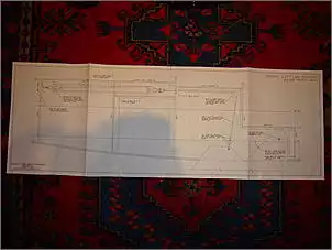

  #65
Alt 09.04.2010, 17:52
Ort: Kölle am Rhing
Beiträge: 852
Boot: NIS20
schwert.pdf
Also, der Schwertkasten geht von Schott C bis F, wie ihr auf den Fotos sehen könnt ist er um ca. 32.5cm seitlich versetzt. Wie in der PDF Datei zu sehen mündet das Kabel zum fieren des Schwertes bei Schott e, wo sie an einen dreier Block befestigt wird. An Schott G wird ein Dreierblock mit Hundsfott befestigt und dazwischen läuft das Seil zum fieren, welches Ende dann zwischen Schott F und G an einer Klampe, die sich an der Plichtwand in der Backskiste befindet, in der gewünschten Position befestigt wird.
Leider kann ich die sehr anschauliche Zeichnung hierzu nicht scannen, sie ist schlichtweg zu groß, deshalb nur der Auschnitt.
Wenn ihr noch fragen habt nur zu ...
Das Boot lebt!
Geändert von NIS20 (09.04.2010 um 19:10 Uhr)

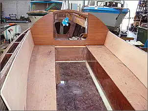

  #66
Alt 09.04.2010, 19:28
Ort: Kölle am Rhing
Beiträge: 852
Boot: NIS20

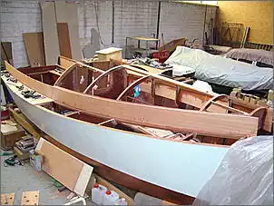

Standard Als hätte ich keinen Fotoapparat
... manchmal steht man sich echt auf dem Schlauch...
Hits:	1071
Größe:	30,0 KB
von rechts nach links:
1. c - d Kopfteil Koje, 2. d - e Pantry, 3. e -f 1. Element der Plichtbank,
4. f - g 2. Element Plichtbank

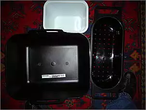

Standard War heute Abend beim weltbekannten Yachtausstatter in Gelb Blau
... habe mir dort Teile für die Pantry besorgt. Eine Spüle mit passendem Durchschlag und einem Besteckkasten, bei diesem bin ich mir aber noch nicht sicher, vielleicht muß ich ihn doch noch umtauschen. Dann werde ich mir noch ein zweites Spülbecken kaufen, zum Abstellen beim Abtrocknen, habe doch zwei Pantryelemente, daß ich da nicht gleich daran gedacht habe.
Hits:	895
Größe:	30,2 KB
Werde sie morgen direkt mitnehmen und mal einbauen, es gibt dann wieder neue Fotos.

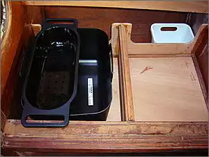

Alt 13.04.2010, 18:36
Ort: Kölle am Rhing
Beiträge: 852
Boot: NIS20
Standard Wie versprochen
...die Spüle und Besteckkiste in der Pantry "eingebaut".
Hits:	889
Größe:	39,1 KB
der Besteckkasten passt wie angegossen und ich werde mir zusammen mit einer weiteren Spüle, noch zwei weitere gönnen.
Ansonsten war ich heute wiedermal sehr fleißig, nur leider bei einem Ergebnis, das sich hier auf dem Bildschirm nicht vermitteln läßt.

Nachdem die Schleiforgie heute fortgesetzt wurde, habe ich gegen Abend mal etwas neues sehen wollen und daraufhin die Plichtbankrückenteile in Form gebracht. Hier werden noch, bevor sie eingeleimt werden, Schwalbenester ausgeschnitten.
Hits:	882
Größe:	48,3 KB

Du sach ma Robert,
was ist das weiße da?
Hits:	874
Größe:	44,8 KB
Gruß Holger

Holger , das ist die Mamuthohlkehle für den Plichtboden, sie nimmt den Radius der Abflußlöcher auf. Viele werden das bestimmt snobistisch finden, aber in der Plicht werde ich die Mahagonieflächen, Ausnahme Niedergangsschott, dies bleibt natur, weiß lackieren. Die Plicht wird nur noch ein Teakvollholztrim erhalten.
