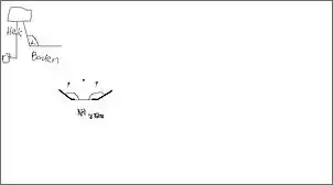

Hallo -ler
Der Schnee verflüchtigt sich langsam aber sicher, und die Temperaturen steigen, deshalb möchte ich so langsam mit meinem Projekt anfangen.
Da Stellt sich mir noch eine Frage.
Um die Spiegelknie passend zuzuschneiden brauche ich ein paar Winkel damit sie später genau passen.
Für alpha bin ich auf 11Grad gekommen kann das Stimmen?
Hat vielleicht checki oder v-sprint noch eine genauere Angabe, weil ihr euch beide mit dem Boot sehr gut auskennt.
Bei dem andern Winkel weiß ich nicht genau wie ich den Messen soll.
Irgendwelche Ideen??????
Könnte ihn deshalb nur so ungefär schätzen.... vielleicht 15-18grad????
Gruß Toni

  #58
Alt 20.01.2009, 20:08
Benutzerbild von v-sprint
v-sprint v-sprint ist offline
Registriert seit: 13.11.2006
Beiträge: 2.281
1.995 Danke in 1.267 Beiträgen
Hallo Flipperpower.
ich würde mir z.B. aus Pappe erst einmal grob die Form zuschneiden und mich dann durch Abtragung langsam an die beste Passform heranarbeiten.
Außerdem hat man dann auch gleich eine prima Schablone zum anzeichnen für die endgültige Holzkonstruktion.
100%ig genau kann man nie ausschneiden, da auch das Boot nicht auf den letzten mm genau gebaut ist, kleinere Lücken können dann mit Spachtelmasse verschlossen werden (mit GfK Schnippsel, wie es schon andere vorgemacht haben) bevor laminiert werden kann.
Wäre mein Vorschlag zum Thema.
Guck mal hier z.B. : #572 hier http://www.boote-forum.de/showthread...+bauen&page=29
Hits:	553
Größe:	11,0 KB
Gruss Stephan

Das mit der Pappe ist eine super Idee, werde ich wahrscheinlich so machen.
Das mit dem Lot hört sich logisch an ist aber in der Umsetzung bestimmt sehr schwer
-> wegen Platzmangel.....
Gruß Toni

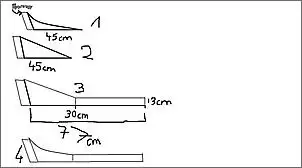

Alt 21.01.2009, 16:28
Benutzerbild von FlipperPower
Registriert seit: 06.11.2008
Beiträge: 800
Boot: Boot
292 Danke in 231 Beiträgen
Sooo
den Winkel habe ich jetzt rausgefunden.
Ich werde 4 Spiegelknie verbauen.
2 die bis unter die Motorwanne reichen und 2 die neben die motorwanne kommen und dann bis unter das Deckgezogen werden.
Nun stellt sich mir mal wieder eine Frage.
Undzwar geht es um die gestaltung der Knie.
Hier sind Skizzen wie sie werden könnten (Für die die bis unter die Wanne gehen sollen.)
Bei 3&4 habe ich sie so weit reingezogen wie nur möglich.
Ist es Sinnvoll oder reichen auch die 45cm???
Gruß Toni

Alt 21.01.2009, 19:00
Benutzerbild von schlummschuh
schlummschuh schlummschuh ist offline
Registriert seit: 10.06.2006
Beiträge: 1.112
1.319 Danke in 719 Beiträgen
mach 2 knie unter die motorwanne, als kasten,und laminiere diese sauber ein. die anderen kannst du meiner meinung nach weglassen.
wie diese dann auslaufen hängt vom platz und deinem persönlichen geschmack ab.
schau dir ruhig mal die bilder an die hier gepostet werden.8-|
