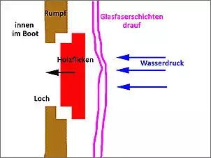

Für dummies....

Zitat von segelmann Beitrag anzeigen
Hallo, schön dass ihr beiden wieder da seid!
Löcher im Rumpf:
Kann man da nicht einfach ein passendes Stück Holz einkleben, wenn man die Kanten "schäftet" (Treppenstufe reinfräsen).
Der Rumpf soll sowieso mit Glasfaserschichten verstärkt werden. Das müßte doch dann ganz solide werden, oder?
Wie ist Deine Materialstärke
Was willst Du da schäfften
und selbst wenn, wie soll das halten
Ums kurz zu machen,
wo willst Du es rauf kleben.
Du hättest nur an den Stosskanten Halt und dann drückst Du den Flicken mit dem Daumen weg
Gruß 45meilen

Ja Jut. Der Boden hat nur 6mm. Dachte ich könnte da 3mm wegnehmen...
Iss schon wenig. Da geb ich dir Recht....
Aber bevor ich da nur innen und aussen Glasfasermatten drauf schmeiß, mach ich doch lieber noch n Stück Holz dazwischen, oder nicht?
MAcht man das wirklich nicht?

Ein Teil des Problems ist ja die Wölbung
gesetzt den Fall Du hast Deinen Flicken ( sagen wir einfach mal 20x20cm ) in die richtige Form ( Wölbung ) gebracht und Du schäfftest das Ding auch noch ( 3mm ist nun wirklich mehr / weniger als wenig ) und das Ganze hält sogar im trockenen Bilderbuchzustand.
Was meinst Du was passiert wenn Du das erste Mal mit einem Ohr im Wasser in richtig Schräglage übern Tümpel segelst und es kommt eine richtige Welle
Da arbeitet das ganze Boot ( der ganze Rumpf )
Das Ganze machst Du 3 - 25 Mal dann reißt Dir der Schiet ein und das nächste Loch wird um so größer
So leid es mir tut das sagen zu müßen, aber wenns professionell werden soll muß der alte Plattenverbund an den alten Nähten aufgemacht, und von da an wieder aufgebaut, werden.
Oder man setzt von innen Hilfsspanten.
wenn Du es " nur " überziehst mußt Du es in einer Stärke machen, die die Trägerfunktion übernimmt.
Gruß 45meilen

Wenn er eine Schäftung macht, hat er doch gar keine 3-mm-Stoßkanten, sondern eine mehr oder weniger flächige Verklebung. Wenn er bei 6 mm Materialstärke eine 1:10 Schäftung macht, hat er doch eine 6 cm breite Klebefläche.
Nichts destotrotz ist die Variante, Hilfsspanten zu setzen in meinen Augen eine gute Idee, schon weil man dan was hätte, um den Flicken bereits während der Verklebungsphase zu fixieren. Außerdem steift es die Reparaturstelle ab, und das läßt sicher besser schlafen.

Mit meinem kleinen Wissen würde ich folgendermassen vorgehen:
Die Löcher: rottes Holz sauber und rechtwinklig raussägen. Das Loch mit mindestens zwei Lagen "auffüllen", das nimmt die Spannung etwas rauss, die bei der Wölbung entsteht. Von innen ein grösseres Sperrholzbrett draufkleben und danach zwei Hilfsspanten setzen. Anschliessen aussen und innen GFK.
Die Mittellinie: wie bereits beschrieben, aussfrässen und eine Leiste einsetzen. Die Leiste darf allerdings nicht zu breit sein, sonst muss man sie sie im Bugbereich anpassen - das Alu-Profil muss auch noch drauf.
Grüsse,
Eckhard

Nun macht den jungen doch nicht nervös! Das mit dem Patch mit gestufter Klebekante ist schon in Ordnung. Schließlich sind diese Patches höchstens 15x15cm, eher weniger. Außerdem hält eine Epoxyverklebung in aller Regel wirklich mehr als das Holz drumherum. Und wenn er den Rumpf an den schadhaften Stellen dünner schleift kann er dort noch ein zusätzliches Stück Glas auflaminieren. Innen noch 2 Lagen Glas und alles ist gut.
Wenn er den Rumpf dann noch mit 2x 200-300g/m² Köpergewebe überzieht (Kielnaht ein 20cm Extrastreifen) muss er sich wegen der Patches echt keine Gedanken mehr machen.

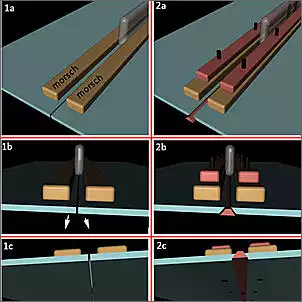

Standard Tag 10: Planspiel Bruchstelle für Dummies
nun folgt die wohl schockierendste Problembeschreibung der Weltgeschichte.

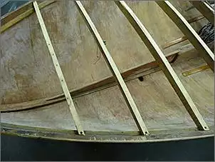

Wie gewohnt zuerst eine Wiederholung der nun zu besprechenden Schadstelle:
Hits:	983
Größe:	45,0 KB
Wie bereits beschrieben macht mir die Kielnaht im Bug Sorgen.
Hier nun die endgültige Veranschauungsgrafik inkl. eines Lösungsansatzes der in Diskussion mit Eckhard entstand...
Hits:	996
Größe:	54,8 KB
Folgende Probleme existieren. Beide Sperrholz-Rumpf-Hälften (STB & BB) sind jeweils an einen der Kiel-Stringer befestigt. (Grafik 1a)
Da die Stringer morsch und gebrochen sind, haben sich nun beide Häften gesenkt (Grafik 1b) und ein Riss in der Mitte (Kielnaht) (Grafik 1c) ist entstanden.
Zusätzlich ist nun das Holz am Riss morsch.
Die Stringer gehen von Bug bis Heck und sind für mich nicht austauschbar.
Problem 1: Stringer stabilisieren, da nicht austauschbar.
Problem 2: Boden-Hälften wieder nach oben bringen und an Kielschwein befestigen.
Lösung 1: Ich würde die Stringer aufdoppeln und mit der jeweiligen Rumpfhälfte verbinden. (rot, 2a-c) (schwarz sind Schrauben)
Lösung 2: Ich würde eine trapez-Form in die Rumpf-Hölzer einarbeiten. Dann eine trapez-förmige Kielleiste von unten einsetzen und mit dem Kielschwein verbinden. Dadurch heben sich beide Böden wieder nach oben.
Zusätzlich wird später noch alles mit mehreren LAgen Epoxyd vo naussen stabilisiert.
Was haltet ihr davon? Zu arg?
Grüße,
tomek
Ich habe eine Signatur.

Hab noch nicht verstanden warum Du Dich an die Stringer nicht ran traust
- weil die vom HEck bis fast zum Bug verlaufen
- Weil ich dazu den Schwertkasten rausnehmen muss
- Weil von Schiffsmitte zum bug keine "durchgehenden" (bb -> STB ) Sperrholzplatten verbaut sind und ich Angst habe, dass mir diese Entgegenknallen, wenn ich die beiden Stringer rausnehme....
Grüße,
tomek
Zu 1: Bangbüchs
Zu 2: waths the Problem
Zu 3: o.k. laß ich gelten, hätte ich auch grummeln im Bauch , kann man aber über provisorische Zurrgurte verspannen und dann Stück für Stück machen.
Gruß 45meilen
moin Tomek,
wenn die beiden Stringer schon so rott sind, wie Du sie beschreibst, dann brauchst Du keine Angst davor zu haben, daß Dir die Bodenplatten entgegenknallen, wenn Du die Stringer wegnimmst.
Denn dann wären die Bodenplatten schon eher weggeknallt.
Die Bodenplatten werden auch NIE wegknallen, da sie aus formverleimten Sperrholz bestehen. (Da werden mehrere Schichten über einer 3-D Form zusammengeleimt und halten nach dem Austrocknen hinterher von allein diese Form).
Wenn Du immer noch Angst hast, daß das Boot seine Form verliert, müßtest Du von außen etwas wie so eine Art Gips am gebrochenen Arm anlegen, was Du nach Festigung der Rumpfhülle wieder abnehmen kannst.
Dein Problem ist ja immer, es darf alles nichts kosten. Das erschwert die Lösungsfindung gewaltig.
so long Götz

Hallo Tomek,
wie wäre es denn, wenn du dir aus Holzrahmen, PE-Folie und Bauschaum eine stabile Wanne in Form deines Rumpfes baust und den Rumpf da drin liegen lässt um die Stringer auszubauen?
Da du den Rumpf ja im Moment kopfüber hats wäre das doch kein Problem und mit so einer Form hättest du die Gewissheit, daß sich nichts verzieht, wenn du innen alles rausnimmst.
Das wäre sicher sachgerechter als wenn du auf das morsche Holz nur was draufpfuschst.
Denn das morsche Holz fault weiter und beschädigt mit der Zeit dann auch deine Reparatur und das Boot fällt dann doch noch auseinander.
Gruß René

... es freut mich, dass inzwischen mehr Teilnehmer an der Diskussion verstanden haben, dass Verzug ein ernstzunehmendes Problem bei der Reparatur des Rumpfes darstellt.
Ich denke aber inzwischen, dass man durchaus riskieren kann, den Rumpf weiter zu destabilisieren. Argumente wurden genannt: mir ist die Sache mit der Formverleimung dabei wohl am wichtigsten. Ebenso möchte ich unterstreichen, dass Du auf jeden Fall bis gut in das Gesunde musst, wenn die Reparatur von Dauer sein soll. Baue erstmal von außen mit Epoxid und Matte auf, das wird drehe dann vorsichtig zurück und ersetze oder verstärke die Stringer.
Uwe

Benutzerbild von Götz
Götz Götz ist offline
Registriert seit: 14.09.2006
Beiträge: 1.362
Boot: zerlegter Soling
1.422 Danke in 766 Beiträgen
... und bevor Du anfängst, von außen zu beschichten, kannst Du mit einer Straklatte überprüfen, ob alles fluchtet.
Sonst nützt Dir eine noch so perfekte Beschichtung nämlich nichts.
Bei der Matte selbst solltest Du darauf achten, daß sie als Webart Köper hat. Ganz wichtig.
mfG Götz
