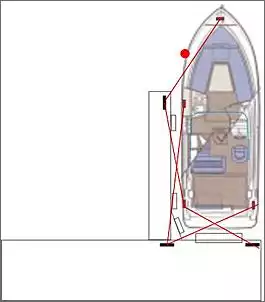

Zitat von Gustl Beitrag anzeigen
Also Ecki, erweise mir die Ehre habe ne Zeichnung gemacht.[/SIZE][/FONT]
Gustl, aber gerne doch. Bei mir würde das so aussehen:
Hits:	399
Größe:	17,4 KB
Und an dem roten Punkt würde ich noch eine Lippklampe (paarweise) setzen, damit die Leine nicht am Boot scheuert.

@ Christian
Ich komme
1. nur über die Badeplattform auf- bzw. vom Boot und
2. würde mein Bugspried den ganzen Steg blockieren. (Beim Putzen drehe ich das boot manchmal so)
@Ecki
ohne zusätzliche Klampen im vorderen drittel würde es so nicht gehen, sonst laufen die Leinen über das Kabinendach.
Hinten scheuern die Leinen oben auf der Bordwand und blockieren die Tür.( wie bei dem Kollegen unten auf dem Bild)
@Ecki
Deswegen ja der Hinweis mit den Lippklampen:
Und wenn der Steg so kurz ist, dann muss man sich eben was einfallen lassen. Von mir aus auch noch zusätzlich versenkbare Klampen anbauen. Das soll kein Gemecker sein, aber die meisten kostspieligen Schäden an Booten entstehen durch schlampiges Anbinden!
