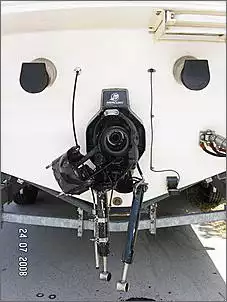

Donnerstag entdeckten wir einen leichten Oelschleier hinter dem Boot.
Also ab an den Kran und das Boot zum Haus um zu schaun was passiert ist.

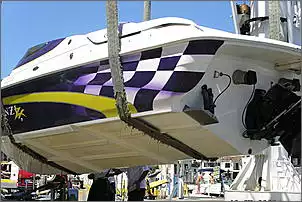

Ach ja, Kranen:
Ob die Jungs am Kran in den letzten 40 Jahren mal die Gurte gewechselt haben?
Geld genug haben sie ja auf jeden Fall: 99,84€ für einen lift

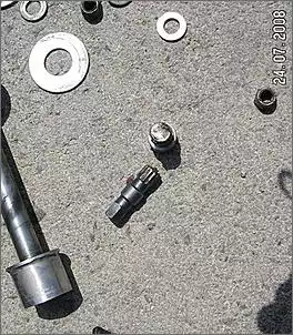

Als der Antrieb ab war suchten wir das Hinge Pin Tool
Hits:	316
Größe:	75,0 KB
Vedammt vergessen
Also mal schaun ob wir uns das irgendwo leihen können.

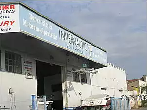

Nun gut es gibt ja noch andere Betriebe in Ampuria.
Bei Invenautic gab es das Tool gegen hinterlegung eines Ausweises kontenlos.

Also konnten wir die Glocke abschrauben und dem Oelverlust auf den Grund gehen.

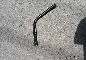

Und es war wie bei der Formel1 wenn der in Führung liegende 100 Meter vor dem Ziel wegen eines 50 Cent Teils liegen bleibt.
Dieser pinnige Schlauch zwischen Gimbal und Oelmonitor war gerissen
Fragt mich nicht warum. Da ist kein Druck drauf und der Schlauch hat auch sonst nichts auszuhalten

Einen neuen Schlauch gab es dann auch bei Invernautic - umsonst
